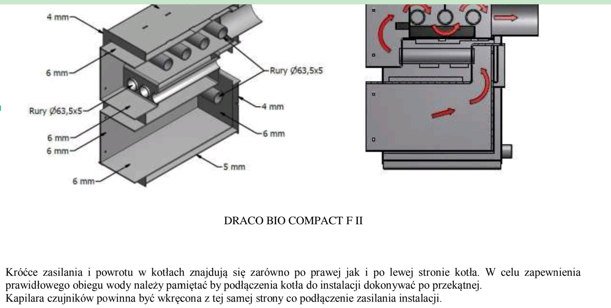

Czy czujnik temperatury kotła musi / powinien być wpięty w kapilarę, czy może być przyczepiony zaraz za kotłem do rury zasilającej.
Dodam, że fabrycznie, w korpusie kocioł nie ma miejsca na wpięcie czujnika.
Ciekawe jak sobie producent wyobraża mierzenie temperatury bez miejsca na czujnik. Instrukcja nie mówi? Jak jest zamontowany termometr to można w jego miejsce włożyć czujnik.
Na rurze pewnie też mozna, zaraz przy kotle, ale nie sądzę żeby tak to było zaprojektowane
Producent opisuje to tak?Screenshot_2025-07-22-07-36-26-103_com.avrapps.pdfviewer-edit.thumb.jpg.64b1438cdc6adadf0adb4f0f46645cbd.jpg
A miejsca na termometr brak. No chyba, że czujnik jest już gdzieś zamontowany.

W sumie można sobie samemu zrobić tulejkę na czujnik, można kupić gotową np na pół cala i wkręcić w trójnik na rurze. To lepsze niż przylepiac ten czujnik taśmą klejącą, i tak samo można zrobić na rurze powrotnej.
Tak też myślałem, czyli kapilara 30mm redukcja na 1/2 i trójnik 5/4.

 ten czujnik jak najbliżej kotła żeby pomiar temperatury działał także wtedy gdy pompa nie działa, dałbym go przed wszystkim innym. I myślę że można przejść na  1 cal, nie potrzeba grubych rur przy 12 kw

Sprawdzałem jest kapilara w kotle a w niej zamontowany czujnik, jest to pod obudową blisko króćca zasilającego.
