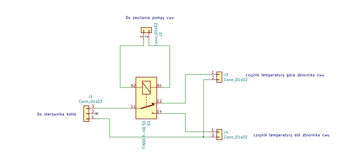

Dziękuję za informację. Dużo mi to pomogło. Że zbiornika poziomego 110 litrów mam ciepłej wody na jeden prysznic. Czyli jedna kąpiel równa się ponownemu ładowaniu zbiornika.
W jaki sposób sterujesz dwoma czujnikami? Mój sterownik obsługuje tylko jeden czujnik CWU
mój też, ale dorobiłem układ na jednym przekaźniku czujnikitemperaturycwu.thumb.jpg.e3eb18ae97df752d7490bc0fdf860732.jpg
W stanie spoczynku działa czujnik górny, a jak sterownik kotła załączy pompę cwu to jednocześnie zasili przekaźnik który przełączy na dolny czujnik
pompa i przekaźnik na 230V AC połączone równolegle
