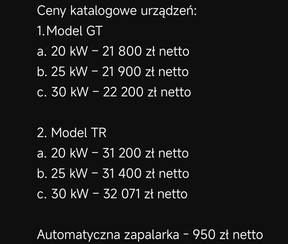

matpali powiem Ci tak heinztechnik hargassner rakoczy to ta sama liga i taka sama cena na twojm miescu wziolbym jeszcze pod uwage kociolek stadlert tvt gt w cenie 22k z tym wszystkim co oferuje naprawde warto go rozwazyc.Gazuje osobiscie juz pare lat rynek tez obserwuje od lat i powiem wam ze tych kociolkow naprawde jest tyle co grzybow po deszczu.Wszystkich chetnych do dyskusji zapraszam na priv.Pozdrawiam uzytkownikow kotlow hg a wszczegilnosci Marcina 09 i Stonefistta.
HTV i RHV to bliźnięta i tańszy jest HTV, Hargasner HV podobny do bliźniąt ale troszkę inny produkt (trzeba sobie porównać) i cena ok 34 k brutto (cenę mi podawał przedstawiciel Rakoczego).
Stadler GT jest większym kotłem od wspomnianych i cena którą Justyn podawał w opisie filmów przy prezentacji kotła to coś ok 31 k brutto.
Ceny podawanych kotłów przekraczają granicę absurdu. Za takie ceny to bym kupił pelleciaka w pełnym automacie i miał do niego paliwo na kolejne 8 sezonów.
Dobry pelleciak jak to ująłeś w automacie to też przekracza 20 k, a nawet i więcej.
No może tylko Okofen się jeszcze broni ceną.🤪
Pewnie wiesz lepiej ode mnie co mówił mi przedstawiciel handlowy Rakoczego.🧐
Odnośnie Stadlera to tak, cena TR.
Wklejam cennik.
