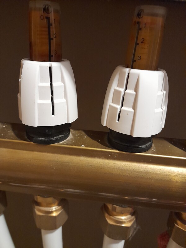

Witam wszystkich, pierwszy dom, pierwsza podłogówka i pierwsze problemy.

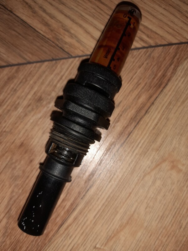

Mam taki oto przepływomierz (a dokładniej 9) firmy Capricorn (rozdzielaczCapricorn Premium11), którego nie da się kompletnie odczytać. Ponadto przy obracaniu nim nie ma żadnego dźwięku wskazującego na działanie grawitacji.
"Obudowa" zdaję się być w jednym kawałku, a polimerowe "szkiełko" slnie kręci się więc wątpię by można je wykręcić. Pytanie: jak go wyczyścić i jak sprawić by zaczął na powrót działać?
Z góry dziękuję za pomoc 🫡🙇‍♂️
kup nowy albo uzyj jakiegos domestosa kamień i rdza.
On jest cały plastikowy i pewnie składany na zatrzaski i zapewne nierozbieralny.
Nowych niestety nie ma - pisałem do producenta. Niestety tak ja napisałeś, przepływomierz jest nierozbieralny. Musiałbym więc wymienić na inne, ale czy to przypadkiem nie będzie wiązało się z odpowietrzaniem przy pomocy pompy? =(

Co do opini wcale mnie to nie dziwi. Mogę spytać jak je znalazłeś? Mi udało się znaleźć jedynie taki - https://allegro.pl/oferta/rotametr-przeplywomierz-do-rozdzielaczy-capricorn-17018614687. Jest bardzo zbliżony lecz osłona jest inna i mam obawy czy będzie pasował. Mimo wszystko zamówiłem "na próbę" i zobaczymy co z tego wyjdzie.
no cóż, wczoraj znalazłem a dzisiaj nie mogę, ale tak już jest, co urządzenie to inne wyniki wyszukiwania.
Ja bym tego plastiku nie kupował, tylko jeśli już chciałbym wymieniać to kupiłbym metalowe.
Też wolałbym metalowe, ale na tą chwilę szukam takich, które będą pasowały do zamontowanych nypli. Dopiero co odpowietrzyłem układ i wolałbym nie robić tego ponownie. Obsługa klienta Capricorn twierdzi, że to stary model i nie jest już produkowany, a ich nowsze rotametry nie są kompatybilne.
Gdy już przyjdą pomierzę je i porównam. Najwyżej je zwrócę, zamówię metalowe tak jak sugerujesz (patrzyłem też na magnetyczne, ale taki wydatek wydaje mi się przesadą) i wymienię całość.
