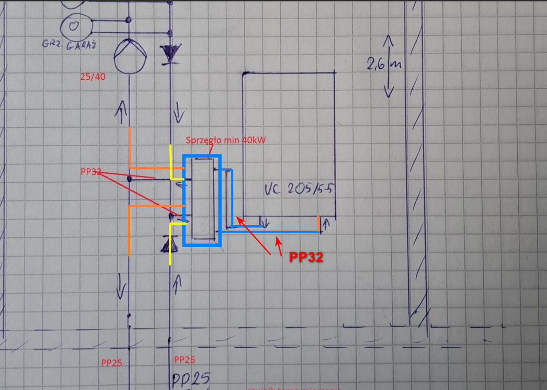

Weź to narysuj
Coś jakoś w ten deseń.
image.thumb.png.8fa87d24012bca0cbcee39dd7939df8c.pngimage.png.9c762c7b8d4570816dc847db7c5c8d2f.png
A gdzie grzejniki?
Zrób schemat jednokreskowy, nawet ręcznie na kartce papieru z podanymi średnicami rur i najlepiej ich długościami
Nie wiem, czy z zaworem 3d się w tym miejscu zmieścisz.
Ja bym dał pompę na dół (gdzie to szare), a zawór 3d w miejsce pompy.
Też nie wiem, to na razie pierwsze, co mi przyszło do głowy. Miejsca będzie sporo, w jakiejś konfiguracji się to powinno pomieścić. Kwestia, czy to zda egzamin. Zamysł jest taki, że skoro problemem jest średnica rur zasilających rozdzielacz (ok. 6mb PP25), i pompa umieszczona w kotłowni musiałaby tłoczyć przez nią zmieszaną wodę wykonując sporą pracę, to wstawienie tej samej pompy i mieszacza do szafki z rozdzielaczem spowodowałoby, że tą samą rurą pompa zaciągałaby tylko część wody. Wybaczcie, jestem elektronikiem i hydraulik ze mnie żaden, ale jakieś analogie do obwodów elektrycznych dostrzegam, i jeśli się nie mylę, to przekrój zasilania takiego rozdzielacza mógłby być mniejszy niż PP32. Jak pisałem, obecnie jestem w stanie na tych rurach mocno przegrzać podłogę.
30 minut temu, sambor napisał(a):
A gdzie grzejniki?
Wybacz, jeśli jakieś symbole pomyliłem, ale powinno być w miarę czytelne.
Wg mnie może być tak:
Może koledzy mają inne pomysły, ale to powinno wystarczyć.
Wadą, choć niedużą jest konieczność doprowadzenia do skrzynki rozdzielacza podłogowego 3 kabli - do siłownika zaw 3-D, do czujnika temp za mieszaczem i do pompy.
Nie jest to duże wyzwanie. Zarówno kotłownię jak i skrzynkę z rozdzielaczem podłogówki mam w garażu, gdzie estetyka nie jest na pierwszym planie. Plastikowe korytko na przewody do mieszacza i czujnika wystarczy. A do pompy zasilanie jest już doprowadzone.
Napisałeś, że sprzęgło ma mieć min 40kW. A czy jest jakieś maksimum, którego nie powinienem przekroczyć? I czy Elterm SHE-CD 55 25/65 (55kW, z kierownicą przepływu) jest w moim wypadku dobrym wyborem?
Górna wartość mocy sprzęgła nie jest aż tak istotna - głównie idzie o przyłącza (gwinty) i o przepływy.
Tu wystarczy najprostsze z gwintami 1", tuleją pomiarową dla czujnika temp sprzęgła , odpowietrznikiem na górze i korkiem spustowym na dole, oczywiście sprzęgło musi mieć porządną izolację cieplną - można ją kupić razem ze sprzęgłem lub zrobić samemu- ale musi być.
Wg tego schematu to przekroje rur nie są problemem, gdyż obiegi są równoległe. I tylko zwiększyć należałoby przekroje rur doprowadzających wodę z pieca do trójnika rozdzielającego (lub do sprzęgła, jeżeli byś je montował).
Górnej granicy dla sprzęgła nie ma, ale wtedy płynnie zmienia ono nazwę na "bufor ciepła".
Ja bym sprzęgło inaczej podłączył. Wtedy zawory mieszające można zrobić przy sprzęgle (lub jak kto woli grupy pompowe).
Można, z tym, że całość podłogówki zasilałbym wtedy przez rurę PP25. W scenariuszu, gdzie pompa i zawór 3D są przy rozdzielaczu podłogówki, przepływ na rurze zasilającej jest zredukowany.
Dodatkowym problemem jest ograniczona ilość miejsca w kotłowni. Upchnąć upchnę, ale kosztem użycia wielu kolanek. Opcja z jedną pompą i sprzęgłem w tym miejscu znacząco upraszcza fizycznie instalację.
Ale oczywiście dziękuję za wszystkie sugestie i czas, jaki poświęcacie, aby mi pomóc 🙂
Robiąc mieszanie przy rozdzielaczu, gorąca woda idzie wtedy od sprzęgła do rozdzielacza, po drodze gubiąc ciepło (wyższa temperatura to wyższe straty).
Teraz zasilasz całą podłogówkę z rury 25 i jest ona wystarczająca.

Ale wtedy trzeba wymienić rury do zasilania podłogówki , gdyż PP25 będą za małe!
To zależy. Nie znamy przepływów, więc gdybamy.
Zasilam, ale tylko ciepłą wodą, która jest mieszana z wodą z powrotu przy rozdzielaczu. Pobór z rury jest więc ograniczony. Sytuacja wyglądałaby inaczej, gdyby całość wody trafiającej na belkę zasilającą miała iść przez tą rurę.
Z ciekawości pomierzę jakie są temperatury na obu końcach rur pomiędzy kotłem a rozdzielaczem. Będzie wiadomo czy jest się o co bić 🙂
Strata to pojęcie względne. Strata będzie faktyczną stratą, jak rury będą szły w miejscu nieogrzewanym. Strata by była, jakby trzeba grzać tylko 1 pomieszczenie (np. łazienkę). A jak rury idą tam, gdzie i tak się grzeje, to efektem będzie tylko cieplej przy pionach.
U mnie idą pod podłogą w garażu. Więc korzyść z jej ocieplenia jest raczej zerowa.
Godzinę temu, ro-x napisał(a):
No niestety nie znamy, gdyż projektu brak.
Ale mamy gotową instalację - wystarczy odczytać wskazania rotametrów, dodać i będzie przepływ.
A z różnicy temperatur między zasilaniem a powrotem można policzyć moc grzejną podłogi.
I tyle gdybania.
