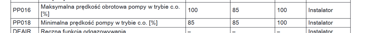

a z drugiej strony skoro wstawili pompę PWM to nie powinna ona mieć sterowania z kotła tym sygnałem?
W trybie serwisowym powinna być możliwość zmniejszenia mocy pompy
Jak byk masz napisane, że minimalna moc pompy to 85%, co nic nie zmienia w kwestii szumów. Nie wiadomo, czy w ogóle można wymienić pompę w kotle na inną, bo dzisiaj większość producentów kotłów (jak nie wszyscy) montują pompę dedykowaną dla konkretnej serii, a jej koszt to grubo powyżej 1000 zł.
Zawór nadmiarowy nie rozwiązał problemu i chyba pozostaje już tylko montaż sprzęgła oraz drugiej pompy z możliwością zmiany biegów i charakterystyki pracy, a miało być po taniości.

wiem co jest napisane, ale sprawdzić nie zaszkodzi.
3 minuty temu, h3nio napisał(a):
Nie wiadomo, czy w ogóle można wymienić pompę w kotle na inną, bo może tak jak dzisiaj u większości producentów pompa jest dedykowana dla konkretnej serii
Wymienić można, kwestia wymiarów. Ja tu widzę inny problem. Po ewentualnej wymianie pompy na taką nie sterowaną PWM czy sterownik nie wywali jakiegoś błędu. Teoretycznie można by sprawdzić odłączając ten sygnał z pompy, ale nie namawiam, bo nie znam efektów i to nie byłby mój ewentualny koszt.
