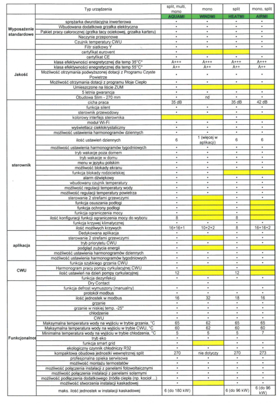

W przypadku Heatmi split są następujące rozbieżności względem załączonej tabelki:
Pompa jest na liście ZUM: PW-312416 Lista ZUM
Ilość krzywych grzewczych 8 zdefiniowanych + 1  manualna użytkownika
Z innych różnic jakie kojarzę to Aquami ma sprężarki Mitsubishi, a Heatmi ma Mideowską GMCC.
Aquami ma sterownik taki jak Kaisai i własną aplikację NETHOME, a Heatmi działa z Tuya.
Zauważyłem że porównanie Rotenso Windami do Kaisai Arctic wypada lepiej dla Kaisai a ceny porównywalne Natomiast Aquami jest droższa od Kaisai więć lepiej kupić tańszą.
Wszystkie Rotenso z tej tabelki są na liście ZUM Taką tabelkę dostałem od importera tych PC na Polskę miesiąc temu. Szkoda że nie aktualizują na bieżąco  zmian wprowadzanych do  swoich PC.
Według przedstawiciela Rotenso na Polskę tylko ten model jest robiony na Mitsubishi ale wcale bym się nie zdziwił jak by Pan był niedoinformowany.
