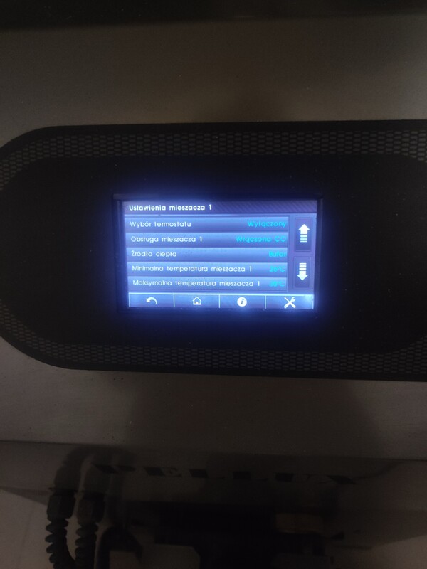

Cześć, mam taki problem jak podłączyć dwa panele aby jeden był odpowiedzialny za górne piętro a dolny za dolne,
piec kostrzewa w załączniku jak jest podłączony każdy z nich ma osobne zasilanie więc tylko D+/- podłączone
Jedna pompka podpięta pod SM D PM D i M D
Druga pod SM C PM C i MC

i każda pompka obsługuje tylko swoje piętro?
Jedna grupa pompowa piętro druga parter a czujniki pod nie wiem chyba całość a chce żeby jak widzi że na dole za zimno to otwiera tylko dolną grupę pompową a nie dwie
No to podłącz oba ecostery w/g schematu i każdy przypisz do danej grupy pompowej
Są podpięte pod te g4 razem w jednym, ale właśnie nie wiem jak je przypisać to każdej grupy osobno
  • Rozwiązanie

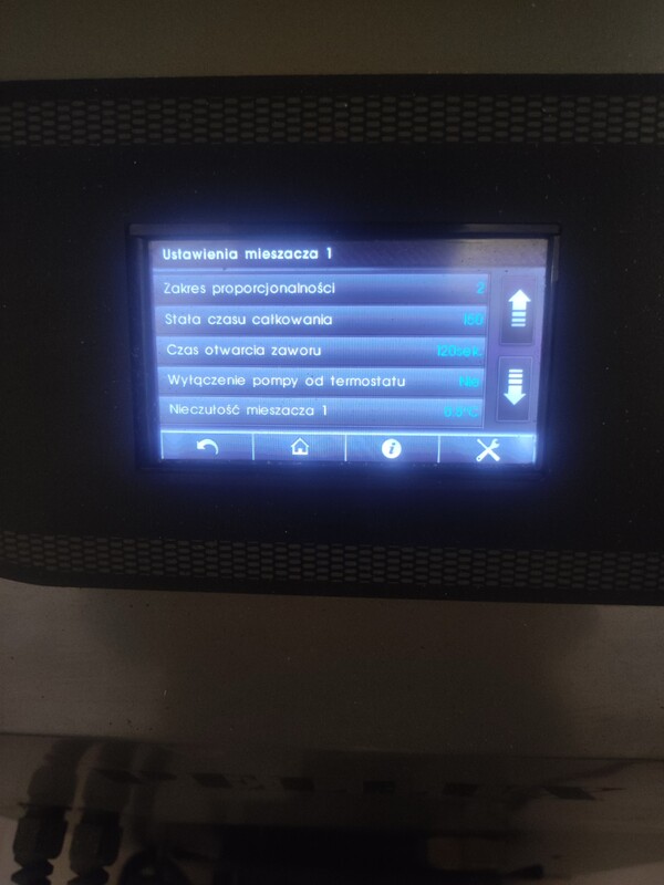

Menu serwisowe->ustawienia mieszacza x ->wybór termostatu
A później w menu użytkownika dla każdej grupy pompowej osobno pozostałe parametry typu czy pogodowe, czy nie, krzywe grzewcze, obniżenia nocne itp.
