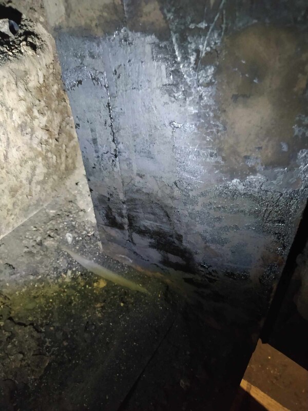

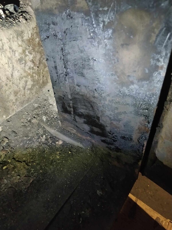

Witam, prośba o pomoc co sie dzieje z moim piecem, przy dolnych drzwiczkach z prawej strony albo zbiera się wilgoć, woda, albo coś smołuje. Zaczynam się martwić że to coś poważnego. Przesyłam zdjęcia. Kocioł 19k, palnik rko .
Jeśli to pęknięcie to sprawa się pogorszy. Możnaby postukać młotkiem ale nie w środku sezonu grzewczego. Inna możliwość to zimny powrót. Nie znam tego kotła, ale ze zdjęcia wnioskuję, że w tym miejscu jest znikomy przepływ lub niema go wcale. To prawdopodobnie najzimniejsze miejsce w kotle i zaczyna je zżerać korozja.
