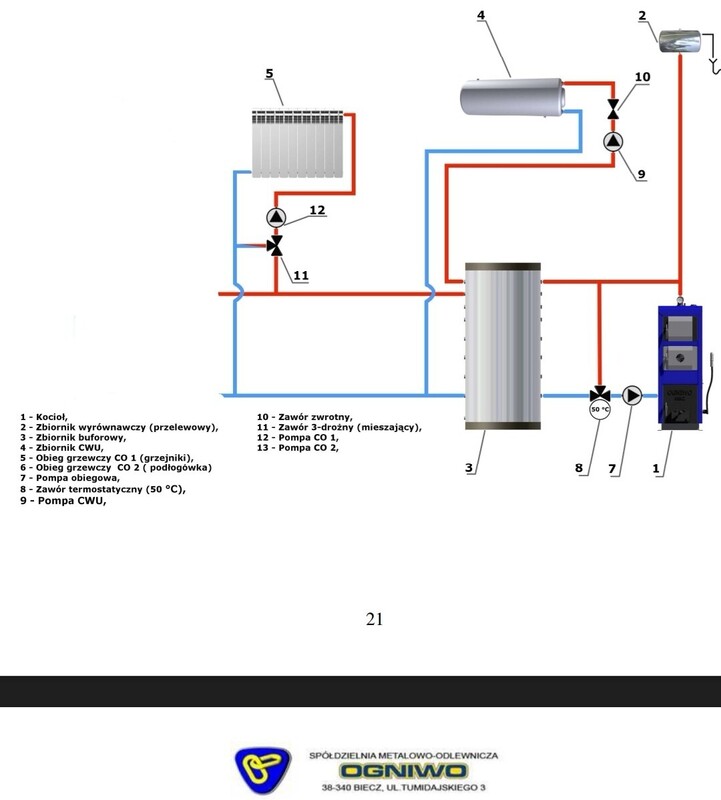

Witam mam u siebie kocioł ogniwo bio połączony z buforem tak jak na schemacie. Zamontowane są 3 pompki. Obiegowa która zasila bufor, pompa która zasila zasobnik z wodą użytkowa i pompa  cieplej wody na grzejniki. Screenshot_20241125_092041.thumb.jpg.a1bc4256302b0a9da41a96a84de3bf73.jpgJaki sterownik dobrać do obsługi pomp. Piec nie posiada wentylatora. Chodzi mi głównie o to aby sterownik miał jakiś czujnik wygaśnięcia pieca żeby pompa obiegowa nie studzila bufora
Taka funkcja powinna być w sterowniku pieca. Tzn nie pompuje wody gdy temperatura na kotle jest niższa niż w buforze. No chyba że masz sterownik bez obsługi bufora?
Aktualnie mam zwykly sterownik który załącza pompę przykładowo przy osiągnięciu temperatury wody na piecu 40st. I wyłącza się jak temperatura wody spadnie poniżej tych 40 st. Problem w tym że pompa cały czas pracuje nawet jak piec się wygasi ponieważ pobiera ciepła wodę z bufora i dopiero jak ostygnie bufor to się wyłącza. Chciałbym dobrać jakiś sterownik pieca żeby obsługiwał mi te pompy i miał taką funkcję jak opisales.
No to jest zwykły sterownik do CO. Dziwne że pieca nie sprzedają z dobranym sterowaniem ładowania bufora jeśli kocioł jest przeznaczony do pracy z buforem. Niby że każdy klient ma wymyślić sam jak to ma działać?
Nie doradzę konkretnego modelu sterownika, ale ładowanie bufora jest podobne do grzania CWU więc jeśli sterownik ma funkcję sterowania pompy cwu to można by spróbować jej użyć
