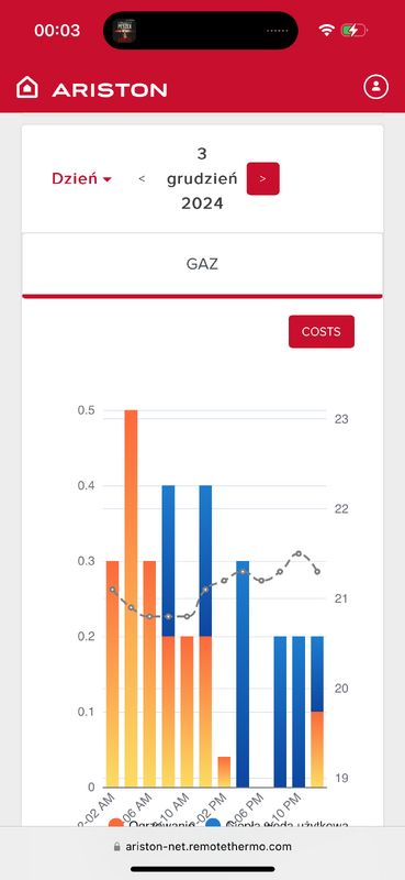

Nie zmieniałam żadnych ustawień. Obecnie są takie:
Parametr
Wartość
Krzywa grzewcza
0,3
Przesunięcie krzywej
0
Minimalna temperatura
20
Harmonogram temperatury
Dzień:
21
Noc:
21
Bieg pompy
2
Temperatura zewnętrzna 28.11/28.11
6/4
Zużycie gazu 28.11- 1,25; 29.11 -1,2
Poniżej zamieszczam wykresy za dwa dni prezentują te same dane na dwa sposoby.IMG_2690.thumb.png.6b3bab57f25c45b3c907d4ba17d773f3.pngIMG_2688.thumb.png.12982eebfaca1a25d63ea90277375da5.pngIMG_2689.thumb.png.615c0f97e19e08bde7521dc0a34b6795.pngIMG_2687.thumb.png.1fff9ec72a19f56939f9bcf34fb486b0.png
Dzisiaj udało mi się zaobserwować dwa ostatnie cykle pieca
 11:02 włączył się
11:03 wyłączył się i przeszedł na postcyrkulacje, powód temperatura powrotu 24, temp zasilania 24, zadana 24 (pomieszczenia 21)
11:06 włączył się, zszedł z mocą na minimum
11:10 włączył się, temp pomieszczenia 23,3, już się nie włączył.

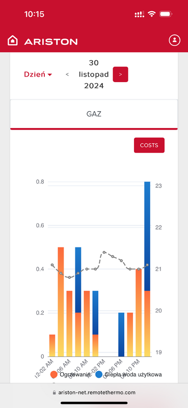

Jaką temperaturę docelową masz ustawioną na termostacie (21)?. Temp. wewnętrzna wygląda stabilnie, szybko wróciła po wietrzeniu. Nadal widać długie przerwy w pracy kotła, jak z temperaturą podłogi nie spada za nisko (odczuwalnie) ?
Te ostatnie cykle nie są ładne, 11:02 wskazuje na za dużą moc startową (pompa nie zdążyła przepompować wody (odebrać ciepła) i wyłączył się, dopiero postcyrkulacja przepompowała trochę więcej chłodniejszej wody z obiegu i drugie odpalenie (11:06) było udane - zszedł na moc minimalną tylko nie popracował długo bo termostat go wyłączył (osiągnięta temp. wewn. 21.3).
Obserwuj dalej, postaraj się wychwycić pierwsze cykle po dłuższej przerwie (najlepiej pierwszy jak termostat da zezwolenie na grzanie). Jak wtedy wygląda pierwsze odpalenie po przerwie i jak długo jest w stanie grzać i jak długie przerwy.
Pisałaś wcześniej, że zmniejszyłaś przepływy (do jakiej wartości ?), gdyby powtarzały się problemy z odpalaniem palnika może spróbuj je zwiększyć - powinno to pomóc z odbiorem ciepła przy starcie i wydłużyć cykle grzewcze.
Tak, docelowa mam 21. Ostatnie kilka dni spadła temp zewnętrzna jest w okolicach 0. Temp wewnętrzna jest utrzymywana na przyjemnym poziomie. 30.12 kolo 21:00 rozkręciłam pętlę, które wcześniej wg wskazówek z początku wątku przykręciłam bo było zimno od ścian szczytowych. Od tego czasu wszędzie jest równomiernie ciepło. Zauważyłam, że nie mogłam rozkręcić tych pętli mocniej, nie schodzi poniżej 1,5. W całym układzie ciśnienie na wyłączonej instancji to 1,3 na włączonej 1,5 bar. Pamietam, że hydraulik mówił żeby było 1,6.
Podłoga jest przyjemna, ale codziennie koło 15-16 się wychładza, piec zaczyna pracować koło 18. Może wymusić dogrzanie podłogi koło godziny 14, przez ustawienie harmonogramu i wyższej temperatury? Np: 21 stopni 16-14 i 21,5/22 14-16
IMG_2771.thumb.png.2e56bae0985310b1c7d33fa5661f18a5.pngIMG_2718.thumb.png.2a2bf70b9a8f8b63d34df1de31a8dac1.png
Pierwsze cykle po dłuższej przerwie trwają kilka godzin 2-3 nieprzerwanie, chyba że zaczyna podgrzewać wodę w zbiorniku, do postu pod koniec ( wydaje mi się ze 2-3 razy) zaczyna się taktowanie, spowodowanie za niską delta zasilania i powrotu, i cykle sa tak jak wcześniej co 3 minuty wynikające z ręcznego opóźnienia startu ( może wydłużyć czas parametru 236 i 237?
Obserwacja:
wróciłam kolo 19:00 piec grzał
20:40 temp 25 postcyrkulacja, temp na termostacie 20,09 C na zewnatrz 1C
T Mierzona CO zasilanle 29C
T Mierzona CO powrót 24C
T zadana CO 25C
Cisnienie w ukiadzie 1,5Bar
21:19 temp 25 grzeje min moc, temp na termostacie 20,09 C na zewnatrz 1C
T Mierzona CO zasilanle 24C
T Mierzona CO powrót 23C
T zadana CO 25C
Ciśnienie jest OK. Na wykresach widać dość duże przyrosty temperatury w godzinach 10-12 (salon z aneksem kuchennym i gotowanie w tym czasie ?), które powodują że termostat wyłącza kocioł. Możesz spróbować z podwyższeniem temperatury tak jak napisałaś lub zupełnie podnieść temperaturę na termostacie na np. 23st tak aby tylko mocne przegrzanie wyłączało kocioł i ewentualnie jak będzie za ciepło w pomieszczeniach to jeszcze korygować krzywą grzewczą.
Te przyrosty powoduje chyba nasza obecność, wtedy schodzimy z góry na dół, bo jedyne co włączam to ekspres do kawy który nie generuje za dużo ciepła, gotuję zwykle pod wieczór.
Przetestuje oba podejścia:)
