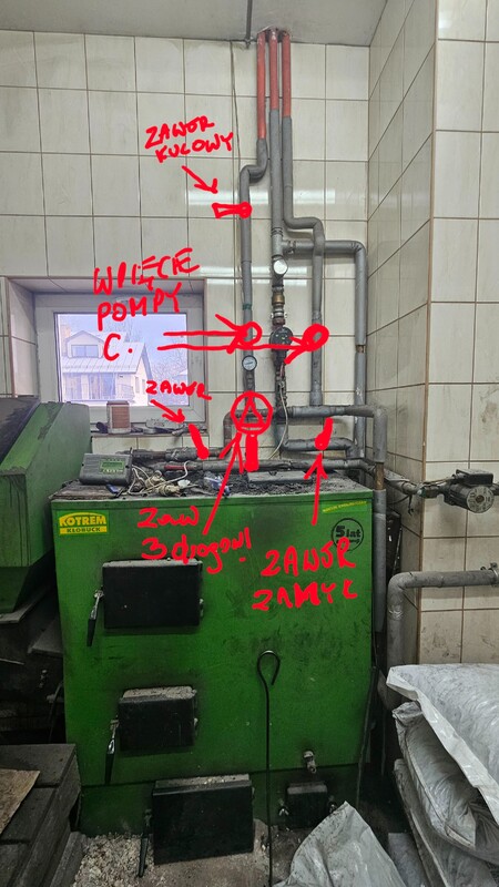

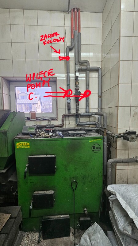

Witam.
Mam pytanie. Czy takie wpięcie pompy ciepła będzie funkcjonować?
Pompa będzie wykorzystywana w cieplejsze dni , w tym czasie piec nie będzie chodził, układ otwarty będzie zamknięty za pomocą zaworu kulowego, piec będzie spełniał funkcję bufora.

Ok 240 m2 podłogówki i kilka przewymiarowanych grzejników z niską temperatura,  więc zład będzie wystarczający.
Taka była moja pierwotna myśl żeby robić bez bufora , ale we wszystkich schematach ten bufor występuje więc już sam nie wiedziałem czy go robić czy nie.
CWU (300l)jest ogrzewane z solarów + grzałka elektryczna i zrobię jeszcze w tym ukladzie  z PC poprzez zawór 3 drogowy .
Czyli tak jak na tym zdjęciu powinno być ok ?20241121_081418.thumb.jpg.5cc25a761263819b3f46f0b0d74db624.jpg
Edytowane przez Wyjazdowicz
Jeżeli to będzie tylko działało na jednej pompie obiegowej tej w PC to tak może być. Jeżeli nie bo ta w PC nie da rady to musi być sprzęgło lub bufor podłączony równolegle lub w kształcie T. Najlepiej narysuj schemat całej instalacji ze zbiornikiem CWU.

Tak zrobię. Zamiast zaworu 3 drogowego wstawię sprzęgło i do niego podepnę też nitkę do CWU. Naczynie przeponowe jest już chyba w pompie. Pompa monoblok Kaisai 10 kw.
Każda pompa CO musi mieć swój obieg i do tego potrzebne jest sprzęgło.  Zawór 3d musi być do CWU . Nie wiesz jak działa PC zaraz wytłumaczę  Ustawiasz zasilanie na 40st i deltę na powiedzmy 5 Pompa wyłączy się jak przekroczy 40 st i zaraz spadnie temperatura do temp powrotu czyli będzie 35 st bo ustawiłeś deltę 5. PC znowu się załączy  jak temp spadnie o kolejne  5 stopni bo to raczej minimalna histereza. Czyli w zbiorniku CWU będziesz miał 30 st po pewnym czasie bo początkowe 40 st zbiornik odda z powrotem do CO.  Dlatego potrzebny jest zawór który to zamknie czyli w naszym przypadku 3d Mając ten zawór możesz sobie CWU nagrzać do 50 st a CO np do 40st

A nie będzie to działać na zasadzie takiej że w momencie podgrzewania CWU sterownik wyłączy pompkę od CO a załączy pompkę od CWU a pompa Ciepla na ten czas będzie produkowała wyższą temperaturę?
Nie
PC steruje zaworem 3d a nie pompką CO
Jakie naczynie jest potrzebne przeliczysz aplikacją Reflex Pro App ze sklepu Play

To wielka szkoda , że sterownik nie ma takiej funkcji jak sterowanie pompami, bo spełniło by to rolę zaworu 3d. i uprościło całość.  W obecnej instalacji mam osoby obieg na CWU z pompą i w takiej sytuacji muszę wpiąć tą nitkę od zaworu 3 d za pompką obiegową. Chyba że ma ktoś jeszcze pomysł jak sterować pompami od CO i CWU i pominąć zawór 3d
Raczej nie szkoda , tak ma być .
Ma być zawór przełączający i albo grzejesz co albo cwu to nie jest kocioł tylko pompa ciepła .
Tylko pompa obiegowa do CWU ma być wyłączona (jest niepotrzebna) i wstawiony zawór kulkowy lub zwrotny  żeby nie szła przez nią woda do CO w odwrotnym kierunku. A zawór 3d tak umiejscowiony żeby woda mogła płynąć bez problemu do CO i CWU w zależności jak PC przełączy.
Dodam jeszcze że PC wymagają parametrów  CO lepszych  niż kocioł węglowy. Powinna być czysta woda bez zanieczyszczeń i mało w niej powietrza dlatego zakładają separatory zanieczyszczeń i powietrza. Sam filtr skośny może nie wyłapać wszystkich zanieczyszczeń jakie masz ze starego kotła na ekogroszek  Pompy obiegowe tak ustawione żeby dobrze współpracowały z pompą obiegową tą w PC i nie następowało mieszanie wody poczytaj o tym sobie.
