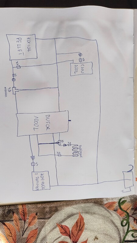

Witam. Posiadam kocioł na pellet 19kw z buforem 1000l, bojlerem 200l i kominkiem z płaszczem wodnym. Jeśli palę w kominku nie ma problemu z ładowaniem bufora lecz gdy odpalę kocioł pelletowy to nie ładuje bufora. Temperatura na kotle 80° a na buforze temperatura ani drgnie. Jakby nie mogło przebić wody do bufora. Jeśli odpalę ręcznie pompę z kominka to problem znika. Poniżej podaję schemat jak to wygląda. Bardzo proszę o pomoc, co jest źle zrobione. Z góry dziękuję.
Wykluczyles zawory i pompę odwrotnie.
Możesz zaznaczyć o którą dokładnie chodzi?
Za kotlem peletowym
W dniu 25.10.2024 o 13:37, Jareknb napisał(a):
Za kotlem peletowym
Czyli trzeba przełożyć ją na zasilanie? Dobrze rozumiem?
Nie, ona ma być na powrocie, tylko czy jest w dobrym kierunku odwrócona i zawory zwrotne. Sprawdź też zawór mieszający czy masz dobrze ustawiony.
Tak, dobrze. Jest strzałką w stronę kotła. ZZ też sprawdzałem. Myślę czy jak dołożę ZZ na zasilaniu z kominka do bufora czy coś się zmieni.
Zawór mieszający sprawdź jeszcze, masz czujnik temperatury lub termometr na powrocie za pompą? Może mieszacz jest odwrotnie. Jak ściągniesz pokrętło to w zależności z której strony masz znak jak jest otwarty, zobacz instrukcję.
Wszystko jest dobrze. Mam czujnik na powrocie i nie ma problemu z temperaturą powrotu. Ale w bufor już nie bije ciepłej wody
Jak rozpalisz kocioł to ustaw zawór mieszający tak żeby nie było ochrony powrotu.
Ok sprawdzę i dam znać
Witam ponownie. Sprawdziłem wszystko co mówiłeś żeby sprawdzić, dołożyłem ZZ na zasilaniu z kominka do bufora, mimo iż na powrocie również zamontowałem i problem znikł. Grzeje CWU i grzeje bufor bez problemu. Wcześniej miałem wrażenie jakby ta gorąca wodą uciekała przez zbiornik wyrównawczy do kominka ale nie wracała do kotła. Dziękuję za zainteresowanie tematem. Można zamknąć.
