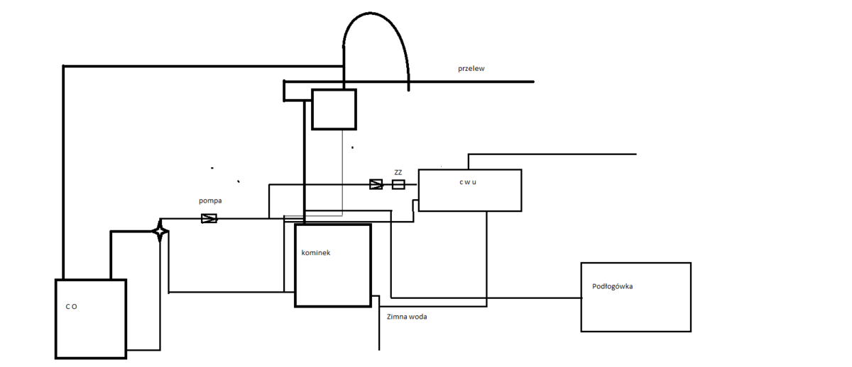

  1. Tak. Jest skala od 1-6. Zawór afriso, dobrze jest zamontowany ponieważ jak jest zamknięty a palę w kotle, to jest obieg ciepłej wody na kotle. Jeśli dam go np. na trójkę to idzie ciepło w w zasilanie, w stronę kominka.
  2. Dzięki za rady. Powiedz proszę, skąd to powietrze może jeszcze zasysać? Zbiornik wyrównawczy który jest nad bojlerem wydaje mi się mały ale nie wiem czy to ma tak duże znaczenie? Na oko ma około 8-10l.
  3. Tak przy rozdzielaczu jest zawór mieszający. Co do CWU, jak pisałem wyżej przy kominku zaczęło grzać wodę użytkową. Chyba wężownicą była złapana bo jak odkręciłem śrubunek na zasilaniu cwu to syklo mocno i dopiero woda poszła. Myślę że tam na rurze zasilania cwu przed bojlerem nie byłoby chyba głupie dać odpowietrznik automatyczny?
  4. Robiłem już tak. Dzisiaj napalilem w kominku i ruszyło niby ale bije gorąca woda do pieca co do piwnicy. Czytałem trochę na necie, może jak wywalę zawór czterodrozny i założę zawór różnicowy na kotle C O to poprawi się coś?
