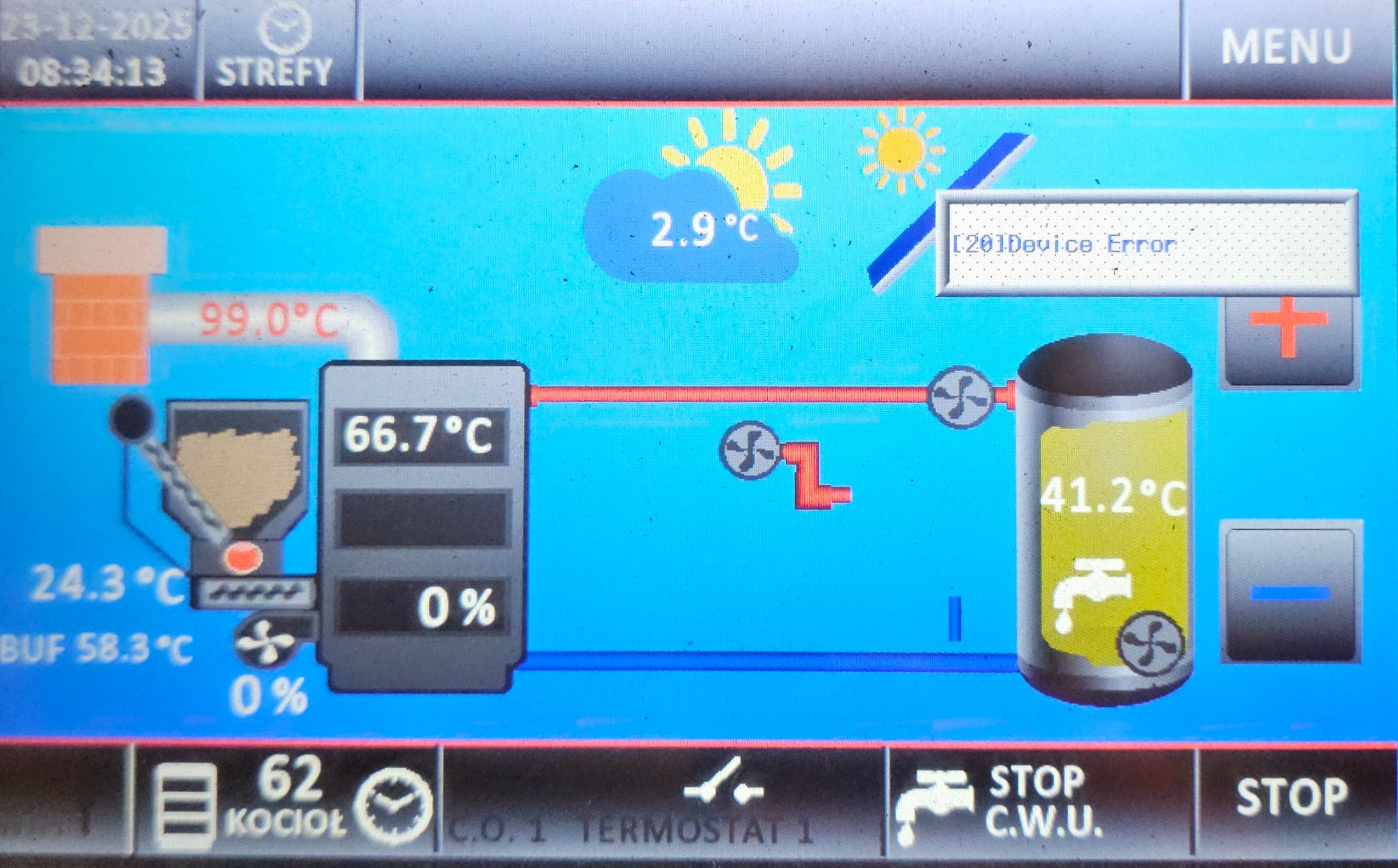

  3. Witam, podpinam się pod temat, tydzień temu wyskoczył mi błąd "20 error device" na sterowniku minister pid kolor max 7", ekran przycina się, wolno reaguje, nie działa menu i nie wyświetla niektórych części graficznych i pracy kotła. Kwestia czasu aż padnie i zostanę bez ogrzewania Zaznaczę, że 2 miesiące temu wysłałem sterownik do serwisu elektro-miz, sterownik nie ładował sie, pod koniec stawał i brak reakcji. Po wgraniu nowego firmware hmi v. 3.07 do ekranu sterownik działał bez zarzutu aż do wigili, nie było przerw w dostawie prądu, po prostu wyskoczył błąd. Postanowiłem wziąć sprawę w swoje ręce i nie czekać ponad tydzień bez ogrzewania na naprawę. Zamówiłem ekran kinco z allli jak użytkownik @PiotrPK Teraz szukam firmware, żeby wgrać tak jak napisał @Kijasr Moje pytanie i prośba, jak można skontaktować sie z kijars o podesłanie softu? Wiadomości pw nie mogę wysłać do żadnego z użytkowników, pozdrawiam i czekam na pomoc.
