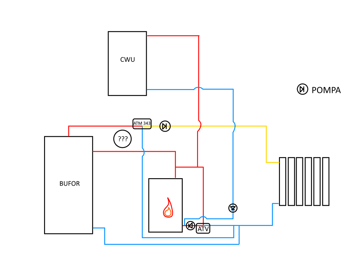

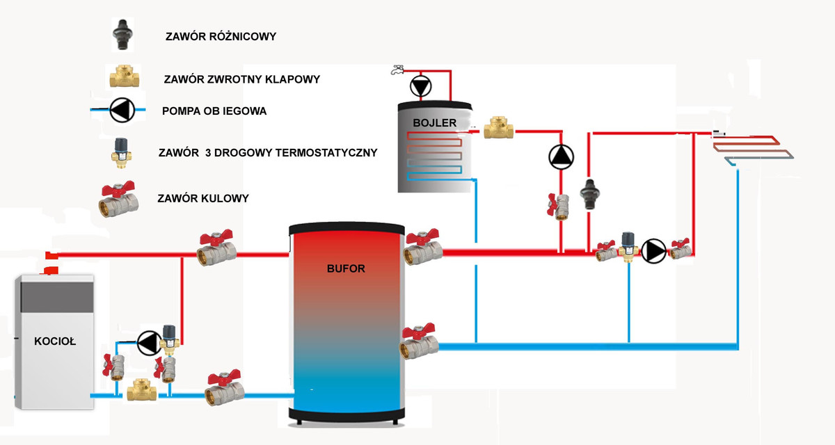

Witam. Mam instalację starego typu wstępnie robioną pod grawitacje. Planuję modernizację wraz z mianą kotła na zgazowujący drewno + pellet. Ponieważ stara instalacja mieści ponad 200L wody to chciał bym (jeśli się da bez zbędnych problemów z eksploatacją) mieć możliwość odłączania bufora ("???" na schemacie) gdybym kiedyś chciał tylko palić pelletem i dołączać go w obieg przy paleniu drewnem. No i czy cała instalacja jest ok? Jest też oczywiście zbiornik wyrównawczy którego niema na rysunku. Na grzejnikach będą głowice termostatyczne (czy konieczne będzie sprzęgło?)

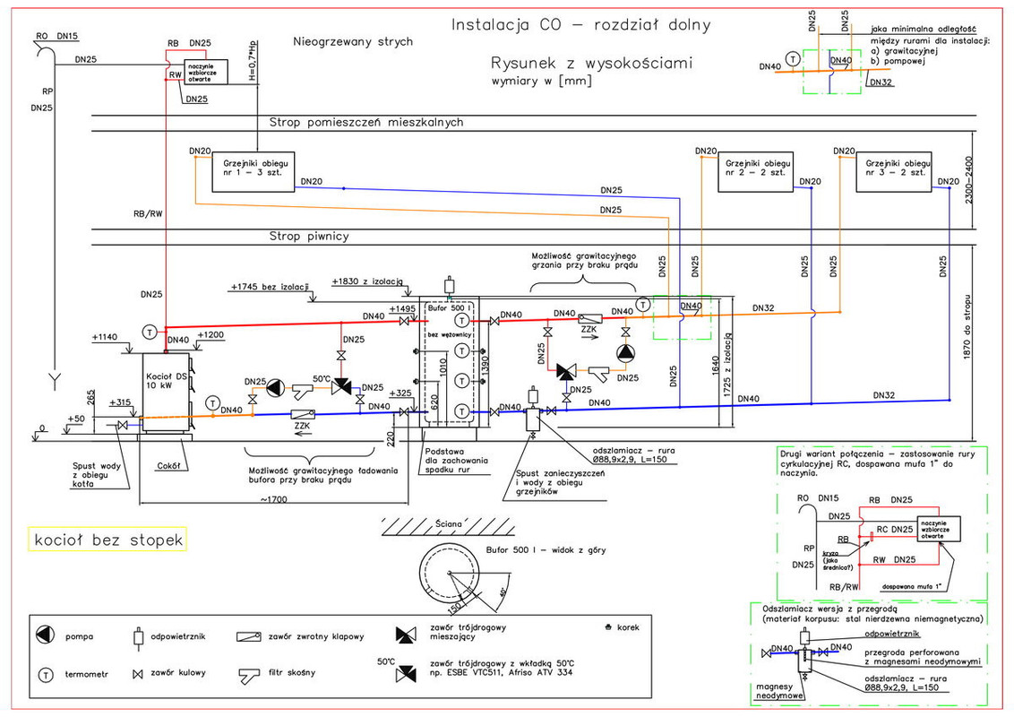

@Mateusz607 Ponieważ toczy się tu dyskusja związana m.in. ze schematem połączenia kotła z buforem, więc wkleję poniższe schematy oraz linki do dyskusji o schematach - może się komuś do czegoś przydadzą jako źródło inspiracji co można zmienić.
Nie jestem ekspertem, ale na wypadek gdyś ktoś szukał pomysłu na schemat z połączeniem bufora, kotła, grzejników i boilera CWU w systemie grawitacyjnym to najprostsze będzie dołożenie bufora w systemie grawitacyjnym takie jakie zostało pokazane poniższym na filmie:
według tego schematu kocioł, bufor, grzejniki i boiler CWU działają grawitacyjnie bez pompek.
Wydaje mi się, że ideę podłączenie bufora do instalacji grawitacyjnej z powyższego filmu można zobrazować schematami:
lub
Jeśli mają być pompki to przykład schematu podobnego do tego na filmie (umożliwiającego jednoczesne zasilanie ciepłą wodą grzejników i bufora), ale z pompkami jest taki (ja bym w tym schemacie dał boiler CWU na grawitacji ewentualnie z obejściem grawitacyjnym pompki):

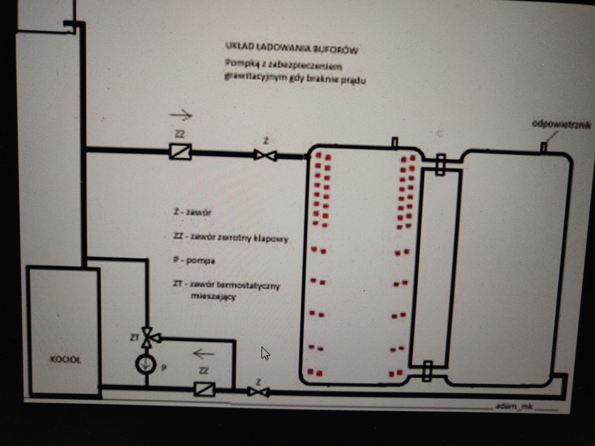

być może pierwotnie schemat pojawił się w wątku o buforze na forum muratora i przypuszczalnie pochodzi od autora tego wątku Pana adam_mk :
https://forum.muratordom.pl/showthread.php?74235-Jak-quot-to-quot-się-robi-czyli-bufor-ciepła

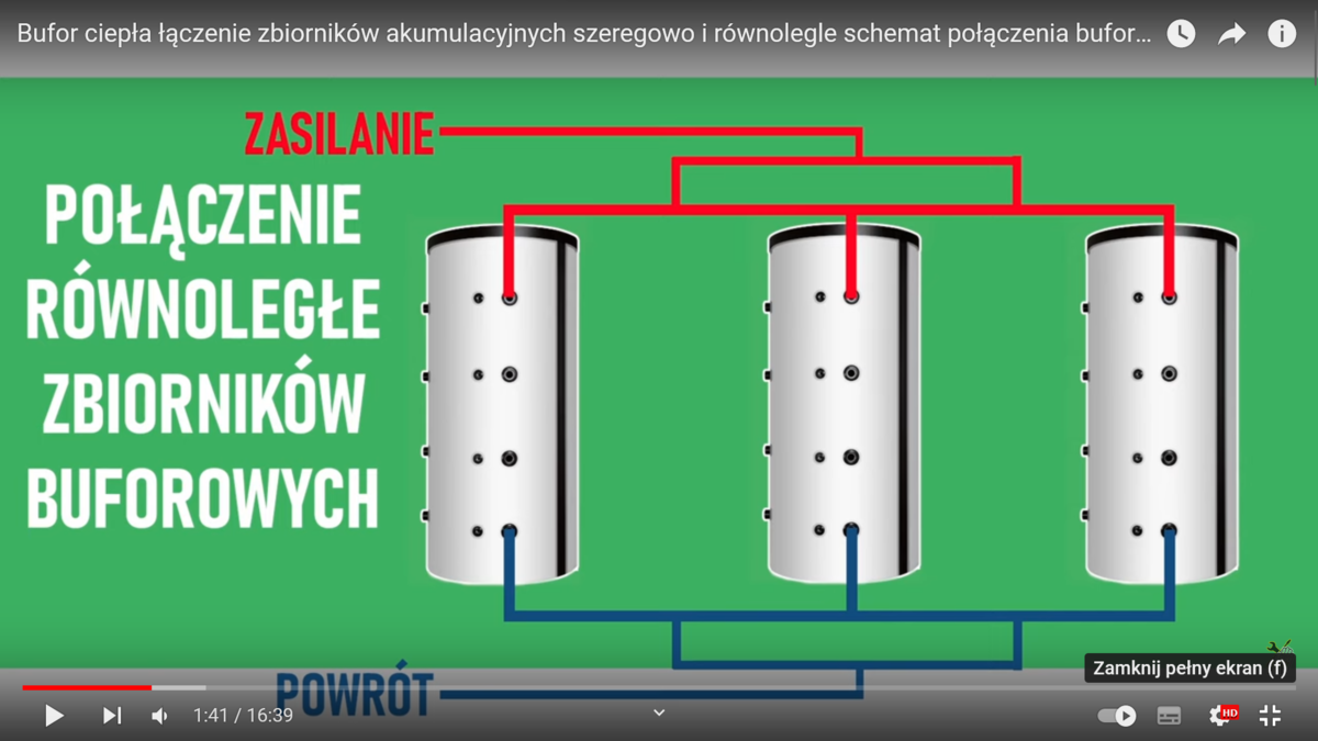

Inny sposób połączenia grawitacyjnego kilku buforów (tj. połączenie równoległe):image.thumb.png.2afe875757ae1b1479a4a672890cc4d9.pngten schemat znajduje się na kanale youtube "Jak to robię" w filmie "Bufor ciepła łączenie zbiorników akumulacyjnych szeregowo i równolegle schemat połączenia buforów" - link do filmu:

@Matejko1 spoko, dzięki mimo, że trochę nie na temat. Oczywiście zanim założyłem nowy wątek to wiele z tych schematów widziałem, ale żadne z tych które widziałem (i po wstępnej analizie wszystkie które Ty tu wrzuciłeś) nie odpowiada na moje główne pytanie- czy da się (a jeśli tak to jak?) w każdej chwili włączać i wyłączać bufor z obiegu?
A co do grawitacji to tylko wspomniałem, że tak kiedyś była zrobiona instalacja- dawno już jest pompa obiegowa i wcale nie chodzi mi o to żeby instalacja w przyszłości mogła działać na grawitacji

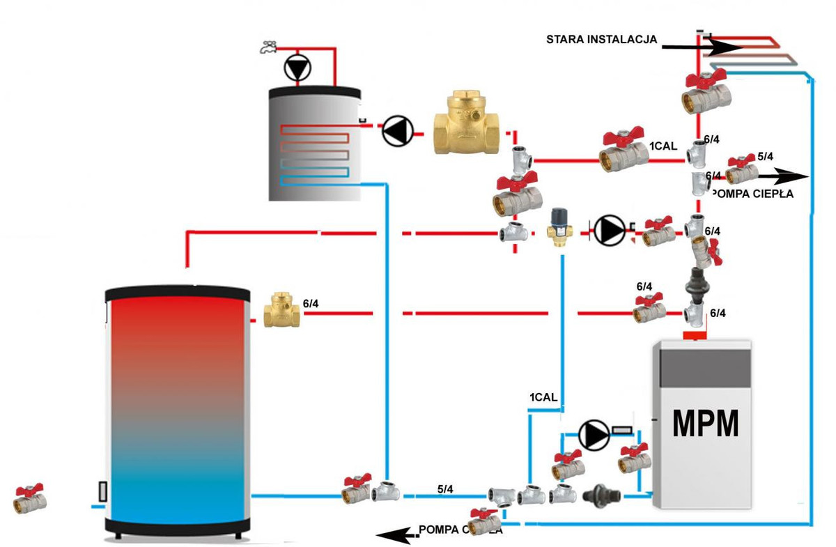

Może ktoś się wypowie na temat takiego układu?
i jeszcze przy buforze jest możliwość zmiany jego pojemności- myślę, że to też powinno zadziałać- jeśli nie to dlaczego?
@Mateusz607 Ciekawy schemat. Nie jestem ekspertem, ale mam kilka pytań/uwag:
  1. czy można prosić o legendę a przynajmniej objaśnienie co oznaczają te dwa zawory – jeden bezpośrednio nad kotłem i drugi na powrocie do bufora? Czy są to zawory rozdzielające z siłownikiem czy ręczne? Jak one mają działać? Jaki ma być sterownik do tego?
  2. w jaki sposób ma funkcjonować zmiana pojemności bufora?
  3. jak ma być ładowany boiler CWU w czasie pracy kotła i po jego wygaśnięciu?
  4. dopytaj się instalatora gdzie ma być i jakie naczynie wzbiorcze lub przeponowe
  5. moim subiektywnym zdaniem do pompki boilera CWU raczej lepiej dać obejście grawitacyjne, chodź z drugiej strony nie wiem i zastanawiam na ile jest szansa na grawitacje w takim boilerze CWU i co to jest za boiler i jaki ma przekrój?
  6. rozważyłbym też grawitacyjne termostaty na grzejnikach
  7.  chyba lepiej aby odpowietrznik przy wyjściu z bufora na grzejniki powinien być poza obrysem bufora i jego ocieplenia aby wyciekająca woda nie lała się po ociepleniu bufora - przykład wyjścia ze szczytu bufora.odpowietrznik.thumb.png.a7266fcb396b93141e55ece67e42a89e.pngto z fiimu:
  8. generalnie dobrze przemyśle odpowietrzacze i spadki aby system się odpowietrzał
Edytowane przez Matejko1
1. Zawór przełączający, czy też mieszający ręczny stosowany tylko w 2 skrajnych pozycjach- przepływ w jednym lub drugim kierunku.
2. Właśnie takim zaworem powrót może być z najniższego przyłącza bufora, lub wyższego
3. Ogólnie bojler jest też podłączony do instalacji solarnej, jest też grzałka elektryczna, ale raczej jest z góry założenie na codzienne palenie w sezonie grzewczym.
4. Plan jest żebym zrobił to sam 😉
5. cały układ ma takie lokalizacje, że o ile bufor na spokojnie popłynie grawitacyjnie to na CWU są małe szanse
6. Na grzejnikach mają być głowice smart
7. Jak najbardziej, ale to już kwestia szczegółów takich jak dodatkowe zawory których na schemacie niema, śrubunki do ewentualnego serwisu
@Mateusz607
Ad 2. Nie wiem czy przy pompkach się to w ogóle uda, bo przy pompkach jest większe ryzyko wymieszania wody w całym buforze. Przy grawitacji jest mniejsze ryzyko zmieszania wody w całym buforze, ale system musi być pod tym kątem dopracowany. Czy bufor ma się rozładowywać na grzejniki grawitacyjnie?
Ad 3. Czy boiler ma być ładowany z bufora?
Ad. 4 Na wszelki wypadek wskaże, iż wydaje mi się, że między tym naczyniem wzbiorczym / przeponowym a kotłem nie może być zaworów, ale to należy zweryfikować.
Ad.. 7 W razie aktualizacji dobrze byłoby wrzucić na schemat wraz z naczyniem wzbiorczym / przeponowym.
2. niema żadnego odgórnego założenia o jakiejkolwiek grawitacji, od samego początku wspomniałem tylko, że jak dom był budowany to taki był zamysł i po prostu niewiele później została dołożona pompa obiegowa.
3. nie było takiego planu, choć teraz się zastanawiam nad taką opcją
4. między grupą bezpieczeństwa to na pewno, ale naczyniem wzbiorczym / przeponowym CHYBA nie, więc tak- do zweryfikowania
@Mateusz607
Ad. 2. Czy zmiana pojemności bufora ma wykorzystywać uwarstwienie wody w buforze? Czy gdzieś widziałeś już taką instalację ze zmianą pojemności bufora i jak się ona sprawuje?
Ad. 3 Czy w boilerze CWU będzie utrzymywana taka temperatura aby nie było legionelli?
2. tak? nie? jaka będzie różnica czy zrobię odbiór na samym dole czy wyżej? Wejścia/wyjścia konstrukcyjnie wewnątrz czymś się różnią?
3. Nie zastanawiałem się nad tym, w praktyce temperaturowo będzie tylko w zimie cieplejsza woda niż w stanie aktualnym kiedy nic złego się nie dzieje bo kocioł będzie się grzał do wyższych temperatur niż przy aktualnym "przepalaniu" kotłem bezklasowym

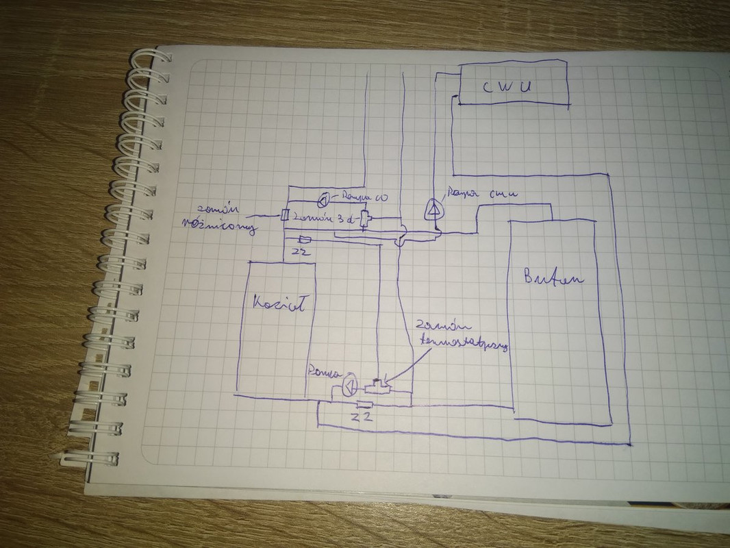

Tak w ramach ciekawostki- serwisant Metal-Fach na uruchomieniu kotła podłączonego z buforem w taki sposób jak na schemacie (jedno wyjście z dołu bufora rozchodzące się na kocioł i instalację CO) nie daje odbioru. Twierdzi, że "kocioł się zagotuje", bo tą samą drogą musi iść z bufora zimna woda na kocioł w jedną stronę i tą samą drogą w drugą stronę powrót z grzejników do bufora. Jedyna możliwa konfiguracja to ta z instrukcji obsługi. Niema żadnych argumentów, że to może również działać inaczej, bo MUSI być jak w instrukcji. Poza tym jak na "profesjonalny" serwis producenta to nie myślałem, że palnik ustawi sobie "na oko" (co jak później policzyłem to wyszło nie całe 14kW w kotle 20kW). Na ruszcie powietrze pierwotne i wtórne też na oko (albo na pamięć), żadnych przyrządów pomiarowych. Domyślne ustawienia kotła są takie, że na ruszcie można uszkodzić wentylator wyciągowy i czujnik temperatury spalin- duuuużo za mocny ciąg i tym samym temperatura spalin.
W praktyce już sprawdzone, że na krótką metę zmniejszenie pojemności bufora działa jak miało działać (serwisant twierdził, że nie będzie, choć nie uznał za wadę skutkującą brakiem odbioru z tego powodu). Po dłuższym czasie ciepło i tak rozchodzi się również na niższą część bufora, ale jak normalnie ładował bym go powiedzmy od 25 stopni do 60 stopni (ATV 55 stopni) w 70-80% pojemności to po przełączeniu powrotu bufora wyżej mam 80 stopni w 50% pojemności co uważam, że w przypadku grzania samego CWU jest na spory plus.
