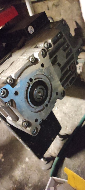

Brak zawleczki na ślimaku
Witam moje pytanie brzmi jak zabezpieczony jest ślimak na podajniku przed przeciążeniem ? Nie ma zawleczki bezpieczeństwa
Rozwiązane przez Snurq
Jak silnik i podajnik pracuje to klin jest wewnątrz.
Roznie.
Moze byc pomiar pradu (drogie wiec watpie).
Moze byc hallotron na silniku i sprawdza czy silnik sie obraca.
  • Rozwiązanie
To motoreduktor od ABM montowany m.in. w defro, posiada czujnik halla mierzący obroty na wale ślimaka i w ten sposób jest realizowana "zawleczka" tj. elektronicznie. Poza tym sam w sobie motoreduktor też ma zabezpieczenie mechaniczno przeciążeniowe gdyby coś w sterowniku nawaliło
