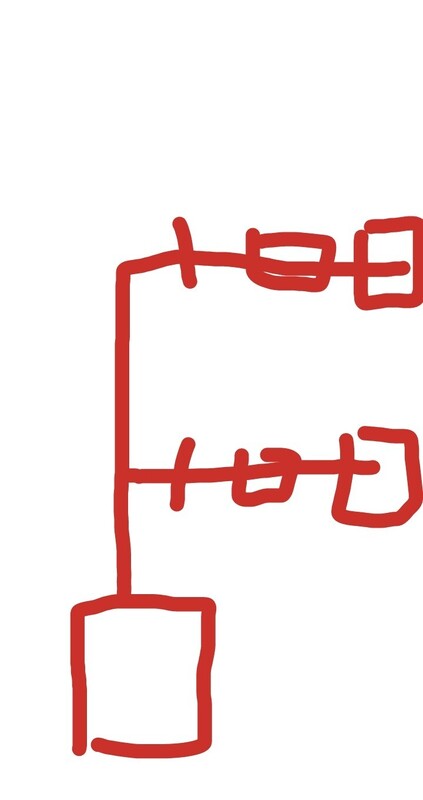

Witam mam pytanie dotyczące instalacji wiem że może nie w tym miejscu mam napisać ale nie wiem gdzie zalozyc  nowy temat mam problem z wychladzajacym się kotłem tzn mam piec trojnik na 2 pompki co i cwu i gdy grzeje nawet tylko cwu to grzejniki są ciepłe dokładnie mam podłączone idąc zasilaniem to mam filtr siatkowy później jest zawor klapowy później pompka co nie wiem czy za tą pompka powinien być zawor zwrotny grzybkowy niech ktoś co się lepiej zna proszę o podpowiedź
Podrzucam zdjęcie tylko nie mogłem podpisać to tak pierwsza kreska to jest filtr siatkowy później jest zawor klapowy i później pompa c.o na drugim tak samo tylko ostatnie to pompka cwu20241123_163042.thumb.jpg.4a002d983d9f5fd9435e716ca8cc8cd2.jpg
Szacun za schemat i interpunkcję. Wątpię że ktoś, coś z tego zrozumie.
Kolega @kpopiel287 to skończył przedszkole?
5 minut temu, tomekb napisał(a):
Brak naczynia wyrównawczego
A powinno być bardzo duże, bo brak powrotu. 🙂
