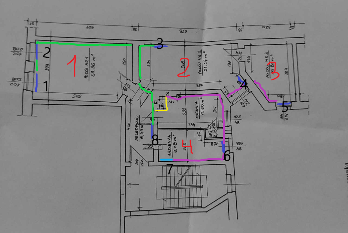

Witam serdecznie. Wiosną 24 planuję remont łazienki i chciałbym także dokonać pewnych zmian w istniejącej instalacji CO.
Posiadam piec Ariston 21 kw
Modernizacja będzie dotyczyć całej instalacji, ale nie mogę też sobie pozwolić na kucie wszystkich ścian i chcę to wykonać, jak najmniej inwazyjnie.
W kuchni stworzyłem "mini" pomieszczenie gospodarcze (oznaczone kolorem żółtym) Chciałbym w tym pomieszczeniu umieścić rozdzielacz (2 obwody Pierwszy: zielony, drugi fioletowy). Jako, że nie chcę wykonywać ogromnego remontu wpadłem na pomysł, żeby CO podzielić na dwa obwody, każdy obwód zasila 4 grzejniki, następnie zrównoważenie przepływu za pomocą nastaw na zaworach. Moje pytanie jest następujące, czy to masz sens? Jeżeli tak, to jakie przekroje rur (chciałbym już pójść w pex)? Poniżej załączam schemat mieszkania i mój pomysł poprowadzenia rur. Niestety nie mogę ich prowadzić wszędzie bezpośrednio pod podłogą. Podaję także grzejniki, które będą instalowane, dwa pozostaną niezmienione.
Grzejnik 1: C22, 1000x600 1385W
Grzejnik 2: C22, 1000x600 1385W
Grzejnik 8: C22 600x600 około 800-900W
Grzejnik 3: C22, 600x600 992W
Grzejnik 4: C22. 800X600 1322W
Grzejnik 5: C22 oryginalny 800x600 około 1000-1100W
Grzejnik 6 C22 500x800 1140W
Grzejnik 7 Drabinka 238W
Serdecznie dziękuje za podpowiedzi i pomoc.
Daj to od kotła do rozdzielacza PEX25, dalej w PEX20 i na pewno będzie OK.
W ostateczności ostatnie grzejniki można dać PEX16, ale to niepotrzebna komplikacja.
Edytowane przez sambor
Chciałbym tylko dopytać, czy takie rozwiązanie nie doprowadzi do szumów itd - mam na myśl głośnej pracy instalacji?
Nie chcąc zakładać nowego tematu, dopytam jeszcze o rozdzielacz. Czy rotametry z przepływem do 5 l/h wystarczą? Nie chciałbym doprowadzić do sytuacji, że wody będzie dopływać za mało.
Jeszcze dwa pytania mam. Podczas remontu kuchni pociągnąłem kawałek instalacji do grzejnika 6 na PEX 16, pod podłogą i potem łączy się on ponownie z miedzią fi 15, docelowo pociągnę to wszystko pexem, obecnie grzejnik 7 jest dopiero w planach. Czy powinienem zmienić ten PEX 16 pod podłogą na 20 i dopiero do grzejnika 7 ciągnąć 16?
Chciałbym także zapytać o połączenie od kotła do rozdzielacza, w przypadku nie zastosowania PEX, a miedzi, jaka byłaby poprawna średnica?
Dziękuję za pomoc i wesołych świąt życzę:)
Od kotła powinna iść miedź Cu22.
Ten PEX16 w przypadku zasilania dwóch grzejników trzeba zmienić na PEX20.
Też życzę wesołych Świąt.
Skorzystałem jeszcze z kalkulatora projektanta posiłkując się tą tabelką:
No i wyszło mi coś takiego:
Z tego co rozumiem, to powinienem skorzystać z rur DN25, co daje PEX32.
Nie jestem tylko pewien, z której mocy mam korzystać, pełnej kotła (21kw) czy dodając maksymalną moc wszystkich grzejników z nadwyżką? Poniżej obliczona moc samych grzejników.
W drugim przypadku wychodzi, że powinienem skorzystać z rur DN20, czyli PEX 25.
