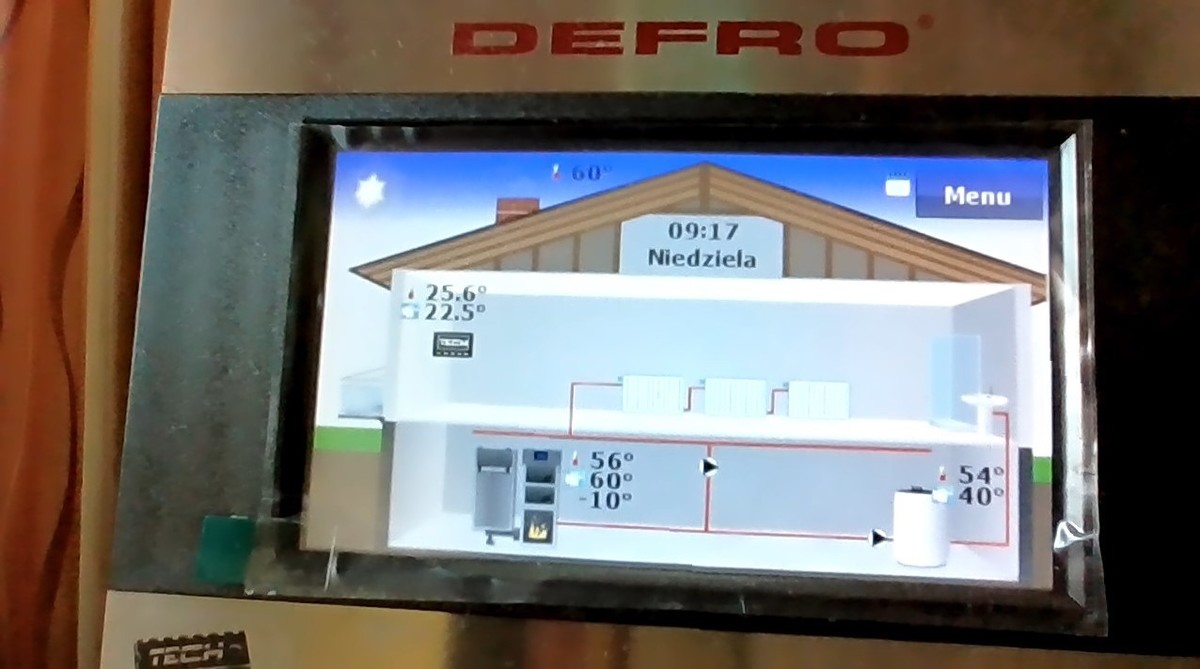

Dzień Dobry. Od niedawna mam nowy piec z podajnikiem i mam również w pokoju drugi ten komputer .Chciałem podwyższyć temperaturę na piecu z 45 na 60  bo uznałem że jest trochę chłodno w domu i wyskoczyło mi później -10 stopni ,a grzejniki są prawie zimne .Proszę o poradę

Jaki sterownik na piecu? To -10 to parametr obniżenia pokojówki tj. gdy pokój w którym jest regulator osiągnie zadaną temperaturę wtedy sterownik kotła obniży temperaturę na kotle o zadaną wartość - polecam wyłączyć tą funkcje (zmienić obniżenie na 0).
