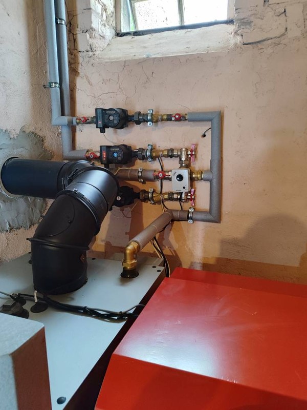

Jeśli z kotła wychodzi króciec 6/4" to wystarczy jeśli polecę od kotła do zaworu 4D rurą miedzianą 42mm i pozniej za zaworem 4D, aż do pomp CWU, C.O. i pompy kotłowej również 42mm? A za pompami zredukuje do rury miedzianej 35mm? Czy to przerost formy nad treścią i lepiej wszystko lecieć 35mm?
Kolego Kijasr, jakiej firmy masz ten zawór 4D z silownikiem i co to za pompy? Ja planuję kupić LFP 🫣
Pompy są technixa i siłownik. Zrób zdjęcie palnika jaki tam malina włożyła.
