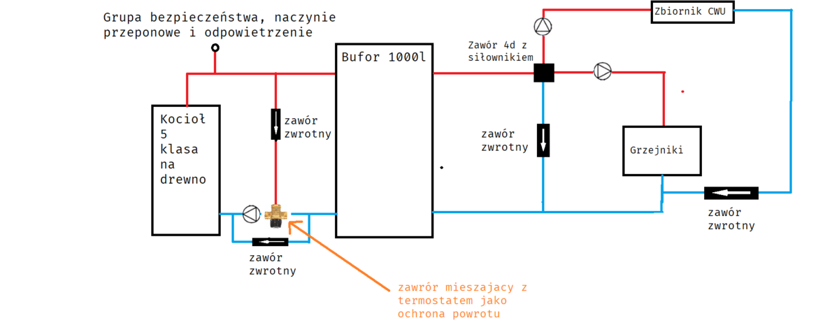

Dzien dobry,
razem z Tatą planujemy modernizacje kotłowni, chcemy dołączyć bufor tak aby cała instalacja była ogrzewana tylko i wyłącznie z bufora a kocioł ładował tylko bufor. Poniżej wstawiam schemat instalacji, proszę o ocene i ewentualne poprawki. Z góry dziękuje :)

Na grzejniki zawór 3D a na bojler CWU sama pompa+zawory zwrotne.Naczynie przeponowe ma być na powrocie.Zapewne producent kotła wymaga urządzenia schładzające  typu wężownicą schładzająca lub zawór DBV.Jako zabezpieczenie kotła przed korozją niskotemp.najlepiej użyć zaworu stalotemperaturowego np ESBE VTC alternatywnie laddomatu ale to drogie urzadzenie

Zasilanie na cwu i co weź z samej góry buforu i jakiś mądry sterownik
Posiadam juz zawor 4d i slownik i podlaczenie jak na schemcie, wiec czesci za buforem nie chce zmieniac bo sprawuje sie dobrze. Jest to nie poprawne polaczenie CWU pod 4D? Naczynie to mój bład oczywiscie bedzie na powrocie. Co do zaworu psiadamy dokladnie taki sam w aktualnej instalacji ESBE VTC
Posiadam timel skzp 05

Zle jest podlaczenie obiegu CO i bojlera
Okej dziękuję slicznie. Podlączał mi to hydraulik 🙂. No cóż lece poprawiać. Pozdrawiam
7 godzin temu, Uzytkownik2 napisał(a):
Lecisz a wiesz jak poprawić?)
Bojler przepnę przed zawór 4d, dołożę zawory zwrotne. Do 4d podepne powrót z grzejników, wedlug schematu producenta bo odkopałem. Zgadza się? Naczynie przeponowe podłączone jest na powrocie. Instalacja w miedzi fi 32
