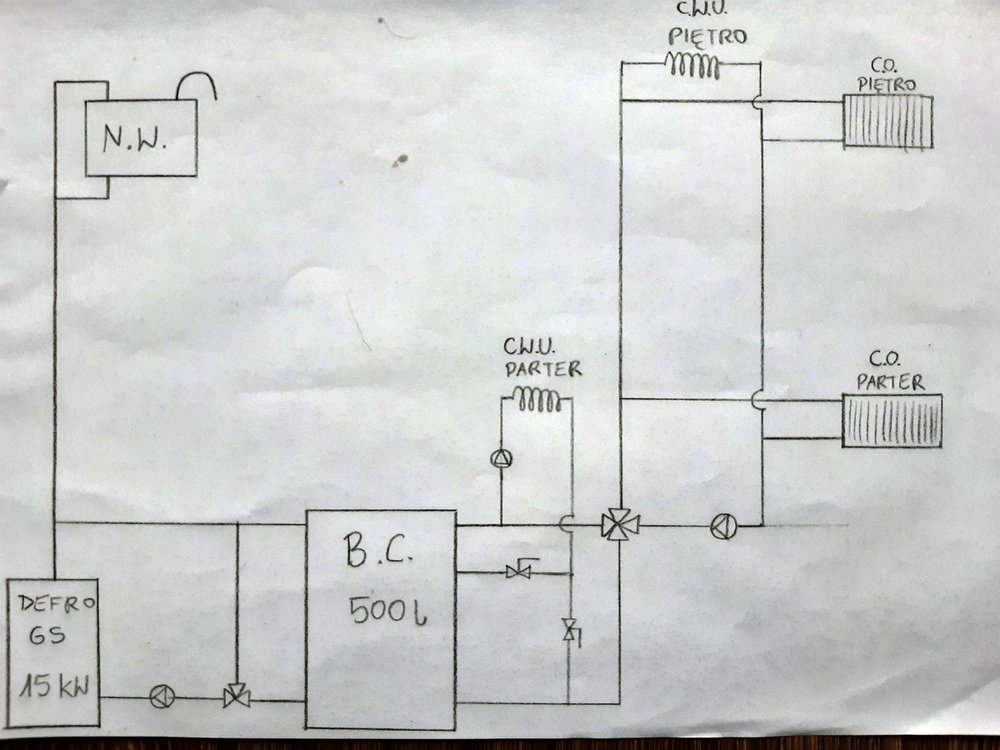

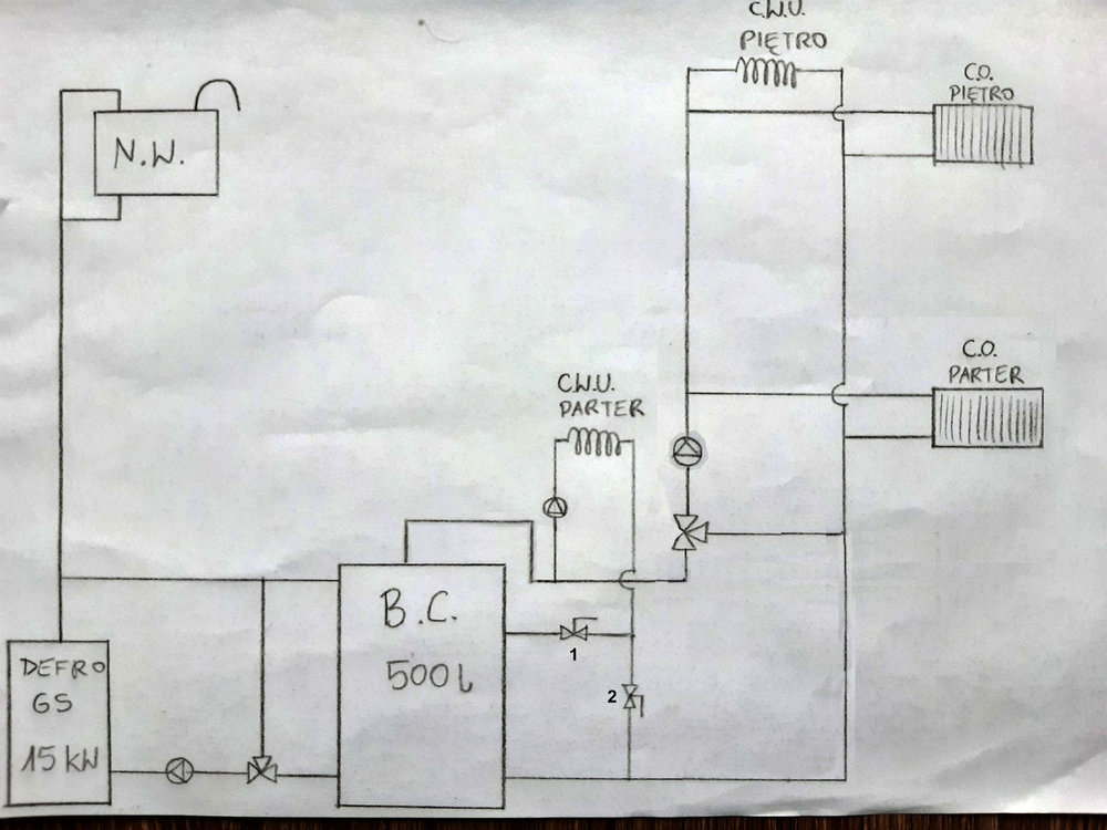

Schemat instalacji do oceny.
Z definicji powinno być 750l ale część energii skumuluje się jeszcze w 160l CWU, dodatkowo samo źródło ciepła jest deczko niedowymiarowane dla chałupy w której mieszkam. Mam też sporo drewna więc mogę mixować go z węglem paląc w kotle od góry. Powracam do mojego pytania. Czy schemat instalacji zamieszczony w 5tym poście będzie działać poprawnie? Czy mały obieg "CWU Parter" nie będzie zakłócał pracy zaworu 3D ?

Możesz rozwinąć? Są bufory z wewnętrznym zasobnikiem CWU, są też takie w których CWU grzane jest przepływowo. Ja wiem, że najlepszym rozwiązaniem będzie duży zasobnik CWU wpięty w obwód kotła z opcją podgrzewania prądem trójfazowym ale bufor mam jaki mam, zasobnik CWU też nie jest zbyt duży. Ile potrzeba opału do nagrzania 80 litrów CWU i na ile tej wody starczy? Kotła zasypowego nie wyłączę jak grzałki elektrycznej. Bezpieczniej będzie ładować bufor. Mogę opcjonalnie dołożyć bajpasy omijające bufor które i tak kiedyś będą potrzebne jak kocioł zgnije i przesiądę się na jakiegoś pelletowca.

Już wyjaśniam. Bufor jest bez wężownic. CWU dla parteru jest w piwnicy. W piwnicy instalacja CO jest w układzie gwiaździsto-szeregowym na parter. Na piętro idzie tylko JEDNA rura zasilająca pod którą podpięte jest CWU dla piętra i zespół rozdzielaczy dla grzejników. Nie ma możliwości pociągnięcia dodatkowych rur. (był na to czas jak adaptowałem poddasze na użytkowe ale wynajęty hydraulik zrobił tak jak mu bezmózgowie podpowiedziało).Tak jak pisałem w pierwszym poście instalacja generalnie działa na 1 pompie ale chałupa ocieplona więc dołożenie bufora poprawi pracę kotła. Bufor da mi również możliwość pompowania chłodniejszej wody do grzejników ale przez dłuższy okres czasu. I jeszcze coś. Wiem że można zasilać CWU z obiegu kotłowego ale latem bufor zmagazynuje mi ciepło do grzania CWU na dłużej. Dodatkowo dochodzi opcja grzania wody w buforze prądem w ramach taryfy G12

Witam serdecznie. Noszę się z zamiarem modernizacji instalacji C.O. Znalazłem hydraulika, który zaproponował instalację wartą ponad 10 tys. PLN. (4 obwody, sprzęgło, 5 pomp, sterowniki etc.). Propozycja sensowna tylko wg. mnie koszmarnie droga. Dlatego popełniłem prostszy schemat, który wydaje mi się kompromisowy. Martwi mnie tylko poprawność działania obwodów C.O. i C.W.U. przy zastosowaniu automatycznego zaworu czterodrożnego. Jak na razie wszystkie cztery obwody obsługuje bezproblemowo jedna pompa bez automatyki. Instalacja jest bez bufora a ochronę przed korozja niskotemperaturową pełni (lepiej lub gorzej) obwód C.W.U. obsługujący parter. Na schemacie nie uwzględniłem potrzebnych jeszcze zaworów, filtrów etc. Wszystkie grzejniki panelowe mają już zawory termostatyczne. Bardzo proszę o Wasze konstruktywne uwagi do schematu. Z góry dziękuję i pozdrawiam. Szymszel.

Witam serdecznie. I stało się. Stary kocioł (śmieciuch, 10kW) po czternastu latach dokonał autodestrukcji. Pracował w prostej instalacji zamkniętej z jedną pompą, naczyniem przeponowym i bojlerem z wężownicą. Zakupiłem nowego śmieciucha od Defro (Optima Komfort 15kW). Wybrałem mocniejszy z uwagi na planowaną rozbudowę instalacji w przyszłym roku o kolejne grzejniki na zaadoptowanym strychu. Teraz stanąłem przed wymogiem przerobienia instalacji w piwnicy na otwartą bo zszokowała mnie niska wytrzymałość tego kotła (1,5 Bara to jakiś śmiech na sali). Drugą sprawą jest nie do końca zrozumiany przeze mnie wymóg 65/55 w sytuacji kiedy nie ma potrzeby aż tak mocnego wygrzewania kaloryferów kiedy za oknem np. +5. Czy zjawisko powstawania kondensatu wynika wyłącznie ze zbyt dużej różnicy temperatur wyj/wej? Czy kondensat nie powstanie w przypadku temperatur 50/40 czy 40/30? Jeśli jednak powstanie i jedyną receptą na naprawienie tego będzie dbanie o wymóg 65/55 to jak rozwiązać wymóg jego utrzymania z jednoczesnym brakiem zapotrzebowania na taką temperaturę na grzejnikach. W bufor ciepła na razie nie zainwestuję bo jeszcze nie ociepliłem ścian. W instrukcji proponują zastosowanie: - mostka obejściowego, - pompy dozująco-mieszającej, - sprzęgła wodnego, - zworu czterodrożnego z ochronnym zaworem termostatycznym 55 stopni Celsjusza Które z proponowanych rozwiązań będzie najłatwiej zrealizować? (rozwiązanie ma być doraźne na najbliższą zimę, potem pewnie będą zmiany z uwagi na planowaną rozbudowę) I jeszcze jedno pytanie: Ile rur doprowadza się do naczynia wzbiorczego bo na mój rozumek wystarczą dwie: wlotowa do naczynia i przelewowa do wiadra w piwnicy W instrukcji piszą o dodatkowych rurach: bezpieczeństwa, przelewowej i sygnalizacyjnej. W sumie 4? rury plus odpowietrzenie??? Gdzie, jak i po co ?????? Proszę o Waszą pomoc i pozdrawiam.
