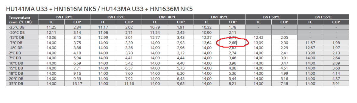

Wszystkie moje obawy wynikają z niestabilnych cen prądu. Jeśli w przyszłym roku kWh będzie brutto po 1,5 zł a przy A2W45 osiągnąłbym COP 2,8 to mam ponad 50 gr / kWh. Jeśli ceny gazu nie ulegną zmianie to średnio opłacalny biznes z tego wychodzi...
Dlatego najpewniej czułbym się z pompą o SCOP 4 lub większym, ale widzę, że na grzejnikach nie znajdę nic co ma SCOP znacznie większy niż 3.
OK - LG, może być i teraz określ co trzeba zrobić z twoją instalacją aby temp zasilania 45C wystarczyła do np -15C.
I to będzie koniec poszukiwania Św Grala.
Wg tabel musiałbym wymienić wszystkie grzejniki na 73% większe. Wymiana wszystkich C22 na C33 da tylko 37%. Może się coś uda zamieszać rozmiarami ale niewiele bo są w miarę takie same...
Jakieś bzdury tworzysz, to trzeba porządnie policzyć - robisz tak dużą inwestycję, a bawisz się w jakieś tabelki.
Jak trzeba wymienić grzejniki to je wymienisz, wtedy i tak rośnie COP PC.
A same tabelki i strona cw prowadzą na manowce.
