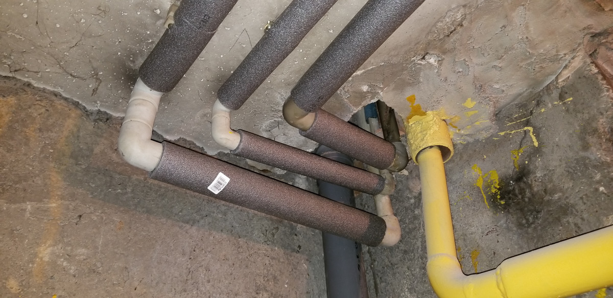

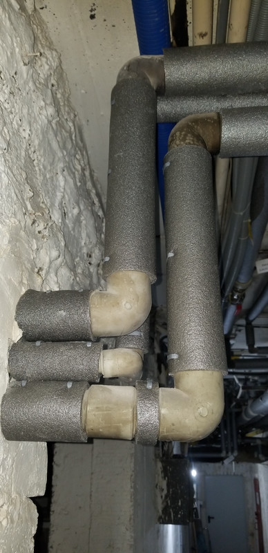

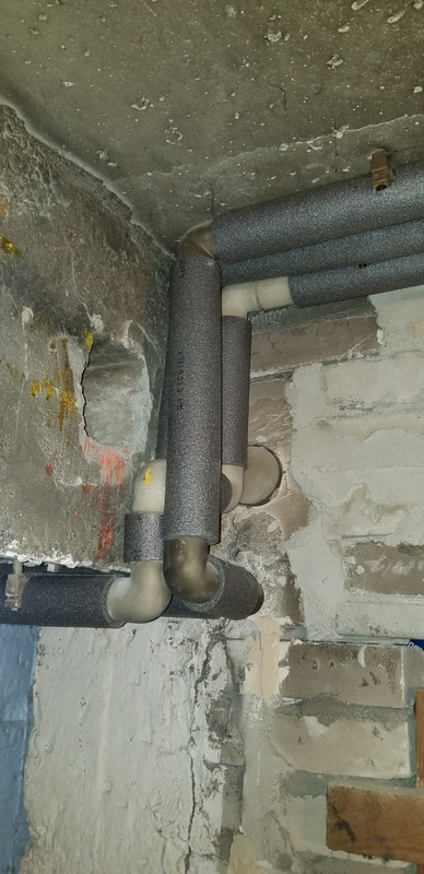

Chciałem poddać pod ocenę nowo wykonaną izolację cieplną rur CWU. Grubość izolacji to 9mm.
Rury umieszczone są na parterze budynku wielorodzinnego.
Czy taka izolacja cieplna rur CWU spełnia obecne wymagania wobec izolacji cieplnej dla instalacji ciepłej wody użytkowej?
Z góry dziękuję Państwu za informację i zapraszam do dyskusji.

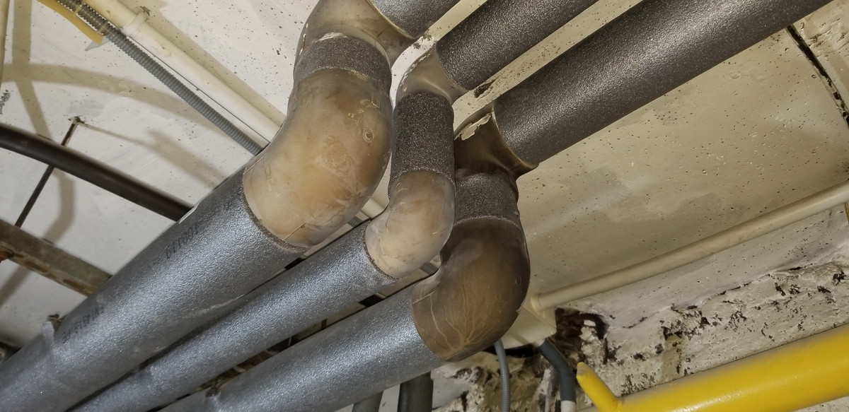

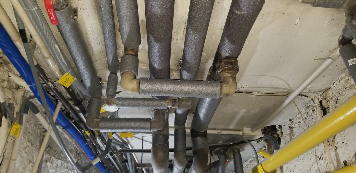

Też tak izolowalem tylko kolana można dać średnicę większe i docinać kolano 45* klei się klejem jakby nie patrzyć każde kolano to strata. Jak pokombinujesz każdy kąt można wyciąć trochę grubość mała ogólnie lepiej 20mm. Ale każda izolacja jest lepsza niż żadna u mnie kocioł bufor największe temp bez izolacji w kotłowni  w zimę miałem 30 stopni a po izolacji 22.
Jak zaizolujesz także i kolanka będzie super.
Kup teraz izolację która jest nie wiele większa niż ta aktualnie założona. Miejscami będzie podwójna a na kolankach pojedyncza.
Poza rurkami to sam bojler zaizoluj, a to da ci wiele korzyści. Min 10cm wełny daj. Sam dałem 5 i jest to przy mało.
Panowie dziękuję za informacje, ale sęk w tym, że taką izolację wykonała profesjonalna firma instalatorska.
Rzekomo wszystko jest w porządku i izolacja cieplna CWU spełnia wszelkie wymogi i obowiązujące przepisy. Koszt takiej izolacji oscyluje w okolicach 10 000zł więc nie jest to mało.
Za taką izolacje 10k zł? Tu sam materiał izolacji jest wart max 200-300zl no może 500zl. To za co jest reszta?
Weź nie żartuj że zapłaciłeś za to 10 tyś.

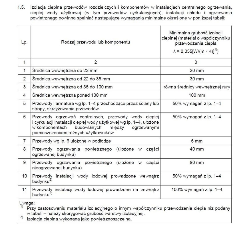

Nie spełnia , poniżej wymagane grubości izolacji wg Warunków Technicznych

Podczas remontu lub przebudowy instalacji należy ją dostosować do wymagań obowiązujących w danym okresie czasu.
Np instalacje elektryczne remontuje się z wykonaniem osobnej żyły ochronnej i nikogo to nie dziwi.
Izolacje jak podałem obowiązują od dość dawna - od ponad 20 lat i wykonawcy powinni się do nich przyzwyczaić i stosować w praktyce.
