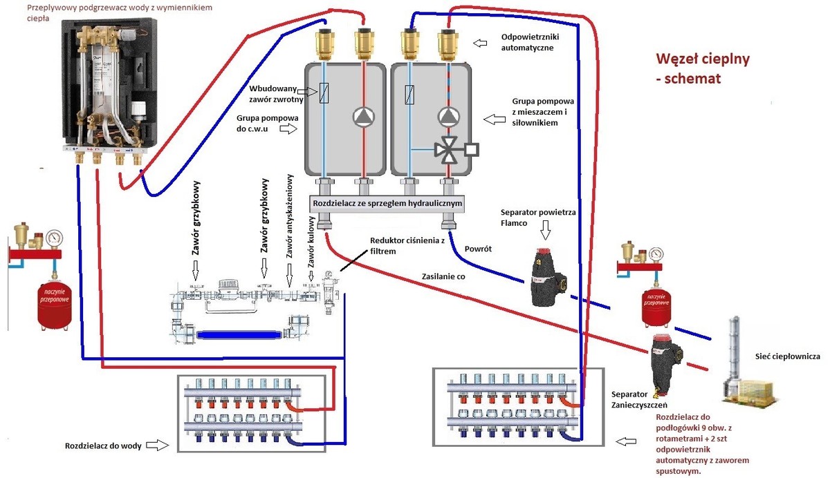

Witam, mam pytanie - czy poniższy węzeł jest poprawnie zaprojektowany?
Domek jednorodzinny parterowy.
Ogrzewanie - wyłącznie podłogówka.
Źródło ciepła - ciepło systemowe tj. ogrzewanie miejskie.
Bez cyrkulacji CWU.
Poniżej zamieszczam schemat, będę wdzięczny za jakiekolwiek rady 🙂
Tan separator powietrza to dla ciepłowni specjalnie zamontowany [emoji3], dobry z Ciebie człowiek , nie podzielisz się powietrzem w instalacji. Grupa bezpieczeństwa z przepona na całe miasto to trochę , to spora bańkę będziesz potrzebował. Nie wiem jak u Ciebie ale u mnie te szury z ciepłowni regulują temperaturę, takie mam oszczędne miasto i u mnie brakło by temp. Do podgrzania C.w.u. .
😂 z wypowiedzi rozumiem, że zarówno separator powietrza jak i naczynie przeponowe jest zbędne, gdy źródłem ciepła jest ciepłownia? Nie wiem czy dobrze myślę, ale taka instalacja wydaje mi się, że będzie się zapowietrzac, bo z tego co słyszałem zakład ciepłowniczy dostarcza "napowietrzony" czynnik grzewczy. W takim przypadku myślałem, że pomogą odpowietrzniki automatyczne w najwyższych punktach instalacji.
Przy okazji też separator powietrza na rurze zasilającej
Co do podgrzania c.w.u. to u mnie nie zabraknie, całym rokiem dostarczają 😉
