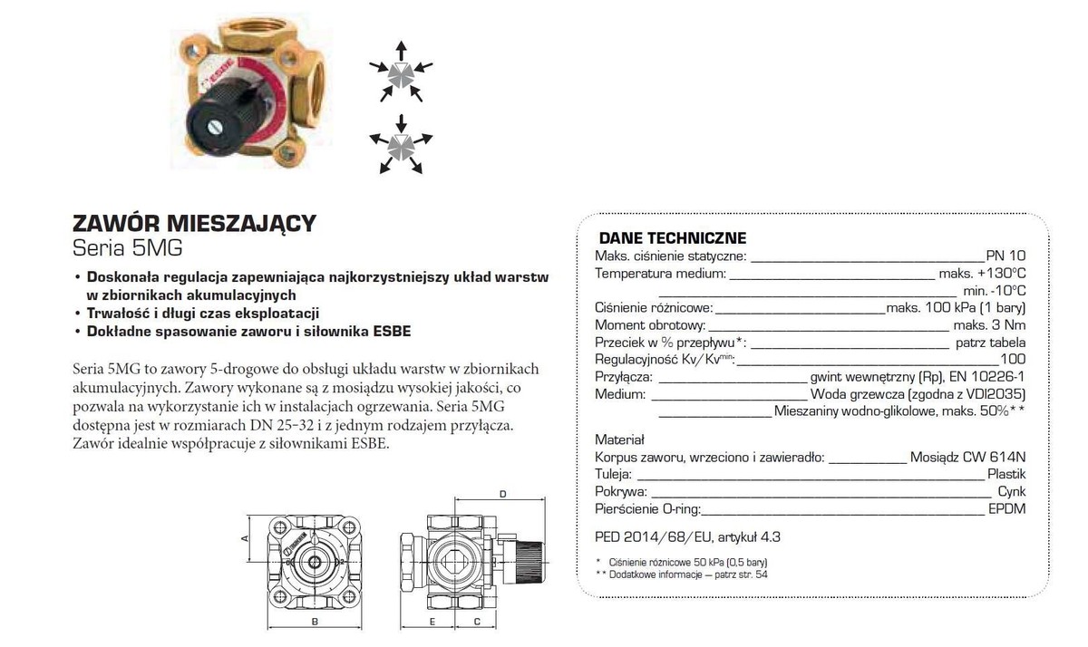

5D? jakbyś to napisał wczoraj to bym stwierdził że mnie w konia robisz 😛
ale jak Was znam chłopaki to pewnie macie racje
Dlaczego w kona?
Raz tu omawialiśmy taki zawór.
Poniżej fragment karty katalogowej i przykładowy montaż:
Możesz sprawdzić w necie.
