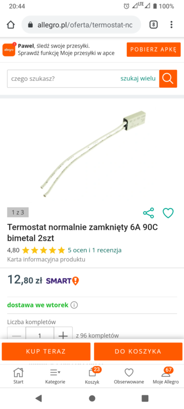

Bester 1905.Polecial bezpiecznik termiczny ktory jest przyklejony do uzwojenia.Potrzebuje jakis namiar albo chociaz  parametry wedlug ktorych moglbym kupic na wymiane bo na tym starym nic nie widac.Fachowo to jest termostat stale zamkniety,tylko potrzebny mi Amper i temperatura otwarcia

W częściach do migomatów Bester/Lincoln jest taka pozycja :
"Termostat bimetaliczny 105C"
Może to to?
Jak nie, to na elektroda.pl jest temat podobny - i tam jest podany czujnik 90C NC czyli normalnie zwarty

Sambor dzieki,taki na 90c wystarczy,a jaki ma miec maks.prąd?
10 A wystaczy?czy 15?
Aha,czyli bardziej patrzec na temperature otwarcia,podpowiesz do jakiej bedzie odpowiedni?85c ?
Ale zeby nie przedobrzyc i nie spalic czegos
Czy możesz dać foto tego czujnika na uzwojeniu.
Wg mnie jak fabryczny ma 105C, to danie 100C jest spoko.
Nie wiem jak u ciebie, ale wiele modeli z Bestera/ Lincolna ma pierwotne uzwojenie miedziane a wtórne z aluminium- to tak w ramach downsizingu sprzętu lub stałych cen.
U mnie jest taki.Bo w sprzedazy są też termostaty okrągłe na wsuwki,ma to jakieś znaczenie pod względem działania?
