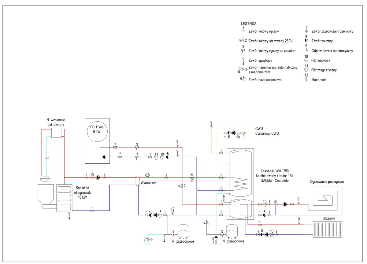

Witajcie!
Chcę u siebie w domu dołożyć pompę ciepła, ale awaryjnie zostawić kocioł na ekogroszek, ponieważ nie mam kominka. Lada moment powinien przyjść T-cap 9 kW, obecnie grzeję kotłem ogniwo eko plus 16 kW ustawionym aby działał jak najdelikatniej (zapewne coś koło 8 kW).
Pokminiłem i wymyśliłem schemat jak w załączeniu, mam więc kilka pytań:
1. Obecnie mam zasobnik CWU FISH S2 200l z 2 wężownicami spiętymi szeregowo, niestety łączna powierzchnia wężownic to 1,6 m2, więc nieco za mała do PC (dla tej 9 kW teoretycznie powinna być 1,8-2,25 m2, dodatkowo i tak musiałbym kombinować bufor więc wymyśliłem sobie Galmet Complete (fajnie wpasowałby się w miejsce istniejącego zasobnika, ma wężownicę w CWU 3m2, a pojemność bufora jest wyliczona chyba właśnie pod 9 kW - 135l).
Czy ten zasobnik Galmetu jest OK? czy dać sobie spokój i dołożyć bufor do tego co mam?
2. Zamiast zaworu 3D na wejściu z PC dałem 2 zawory kulowe, z tego względu, że przy pracy z kotła miałbym wtedy możliwość jednoczesnego ładowania bufora i zasobnika. Czy w takim układzie będzie możliwa praca równoległa PC i pieca (raczej nie przewiduję, ale kto wie)?
3. Czy coś można poprawić w schemacie?
4. Czy wyprowadzenie odpowietrznika z bufora jest OK? Bufor ma 3 pary wyjść i zakładam, że wprowadzenie/wyprowadzenie wody kotłowej powinno odbywać się przez te wyjścia, a zagięta rurka u góry służy tylko do odpowietrzania, dobrze myślę?
Dzięki!

Chyba straciłem możliwość edycji, mam jeszcze jedno pytanie: czy oprócz filtra magnetycznego należy jeszcze stosować separator powietrza? Czy może wystarczą odpowietrzniki automatyczne?
Brakuje mi grzania CWU z kotła i pompy. Ręcznie przestawianie zaworów ??

Zła lokalizacja pompy po stronie pierwotnej wymiennika.Zla lokalizacja filtrów osadnikowych.Zla lokalizacja ZZ w obiegu OP.Nie powinno być zaworów odcinających na dolocie zimnej wody z sieci do zasobnika czyli pomiędzy ZB oraz naczyniem przeponowym a zasobnikiem Naczynie najlepiej zamontować na szybkozlaczce która umożliwia okresowa kontrole naczynia lub jego ewentualną wymianę bez konieczności demontazu
Jest grzanie przełączane 2 sterowanymi zaworami kulowymi, zawory podpięte pod tablicę z przekaźnikami, przy sterowaniu od strony kotła otwierałyby się razem z konkretnym obiegiem, przy sterowaniu od strony PC widziane byłyby jako zwykły 3 drożny.
1. Co jest nie tak z tą pompą? Ta pompa, umiejscowiona pionowo na powrocie z wymiennika chodzi u mnie już prawie 10 lat i nie ma z tym problemu, możesz rozwinąć? Obecnie mam z kotła układ zamknięty z wymiennikiem na ogrzewanie i otwarty na cwu.
2. Rozumiem, że powinny być przed pompami? Ma to nawet sens 😄
3. Czyli na OP też dać go za pompą? Chciałem dać klapkowy na początku obiegu.
4. Racja, mam nawet teraz tak zrobione, że naczynie wzbiorcze jak i zawór bezpieczeństwa jest od strony zbiornika CWU, a zawór mam na zasilaniu.
