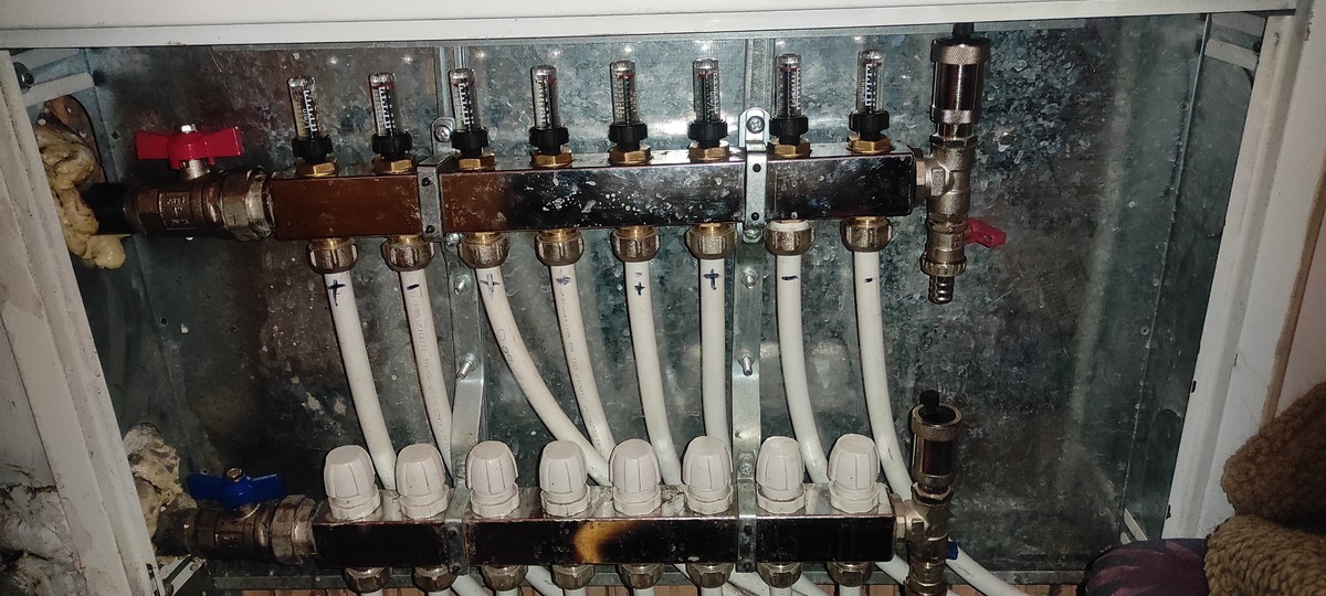

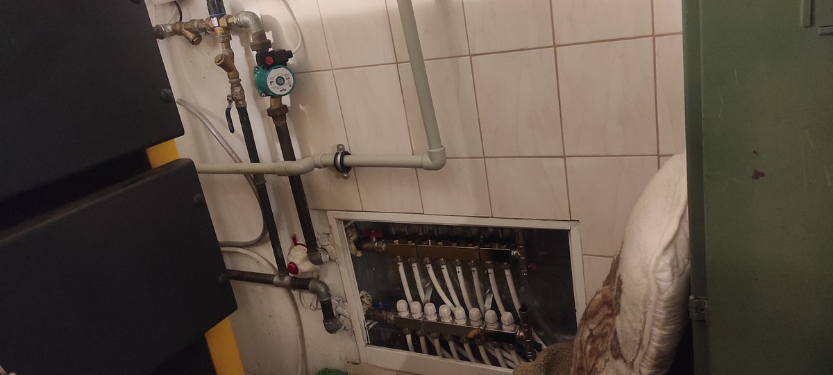

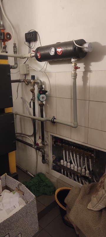

Posiadam instalacje CO w systemie podłogowym.
Instalacja ma 7 lat i tak naprawdę nigdy dobrze nie grzała. W tamtym roku wymieniłem rotametry bo stare były zakamienione i przepuszczały. Ostatnio chcąc naprawić sytuację:
Wyczyściłem obydwa filtry przed pompą
Wymieniłem pompę na nową parametry te same e producent inny Wilo 25/6-3
Wypłukałem cały układ specjalną maszyną kamizem pod ciśnieniem i temp.
Odpowietrzyłem poszczególne nitki
Dodatkowo:
Jak podłączyłem maszynę do czyszczenia z większa pompą to na każdej poszczególnej nitce rotametry ruszały się i pokazywały przepływ maksymalny, a nawet więcej za skalą ponad 5l/min.
Jeżeli ustawię obecną nową pompę na trzeci bieg i zamknąłem wszystkie nitki pozostawiając tylko jedną pierwszą od lewej otwartą to uzyskałem przepływ 2,5-3 l/min.
Jak zacznę otwierać następne to przepływu brakuje i wszystkie stoją na 0 i nie grzeje:(
Z ciekawości podłączyłem dwa razy mocniejszą pompę i puściłem ją na 3 biegu było to samo - jedna nitka 2,5-3 l/min i jak resztę odkręcam to brakuje przepływu.
PROSZĘ O POMOC!!!!
Tzn? Są dobrane na zasilanie.
Jak puszczałem jak puszczałem poszczególną nitkę przez obieg z pompą maszyny czyszczącej to swobodnie pływaki działały.
