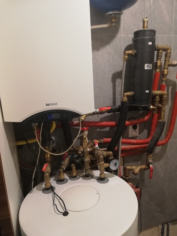

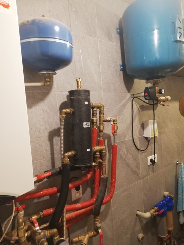

Dzień dobry, poszukuję kogoś kto narysuje mi schemat podłączenia kominka z płaszczem wodnym Lava Trend 17kw w układzie zamkniętym,  sterownik Tech ST-392 ZPID + bufor 500 litrów, kocioł gazowy Termet jednofunkcyjny ecocondens gold PLUS + zasobnik CWU 120l, z uwzględnieniem grzania CWU, ogrzewanie podłogowe 100% powierzchnia 110m2
Termostat w każdym pomieszczeniu + siłownik na każdej pętli + listwa sterującą SALUS KL08NSB
Kocioł przy otwartej jednej, a nawet dwóch pętlach natychmiast łapie przegrzew, zastanawiam się czy dać malutki bufor do kotła jako sprzęgło 40l (zwykłe sprzęgło nie wyrabia) czy puścić go przez duży bufor razem z kominkiem oczywiście w najwyższym punkcie.

Zaraz zrobię kilka fotek obecnej instalacji. (tylko proszę się nie śmiać za glosno😉)

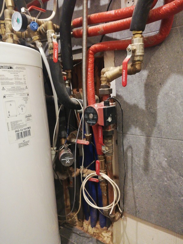

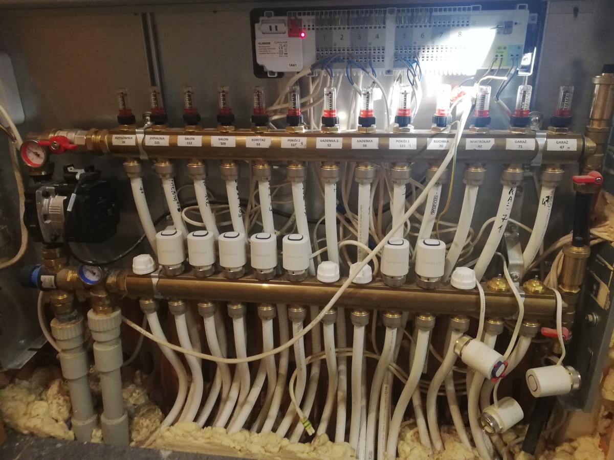

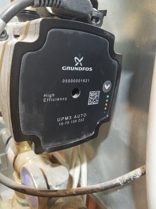

  IMG_20221230_171925.thumb.jpg.ddb7f45dfee822d08c0246af91626da8.jpgIMG_20221230_171727.thumb.jpg.7fd0841c3113febda93899932d05c74a.jpgIMG_20221230_171351.thumb.jpg.5f606f69cc41d01b7eb4206d38a6a864.jpgIMG_20221119_131152.thumb.jpg.0d94232dfb434951616f18c93328d04b.jpgIMG_20221230_171351.thumb.jpg.a2edf4ceb01582205237fdaec92043dc.jpg

  dod zdjęcie rozdzielacza(y) podłogówki.
Zdjęcie rozdzielacza już wstawiłem.

Jaka rura jest do tego rozdzielacza - najlepiej oznaczenie, albo przynajmniej średnica, jaka jest jej długość - od sprzęgła do rozdzielacza?
I może opisz gdzie która rura w tej kotłowni idzie
Jaki masz zaw 3-D na rozdzielaczu( oznaczenie)

PP 32
ok 3m
Afriso ATM 561
Rotametry są rozkręcone na maxa. Przepływ od min. 1,5l do max 2,5l. w zależności ile siłowników jest otwartych
