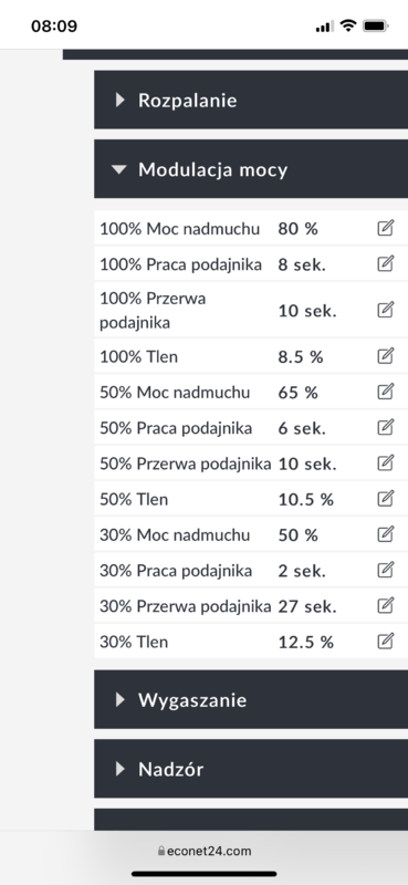

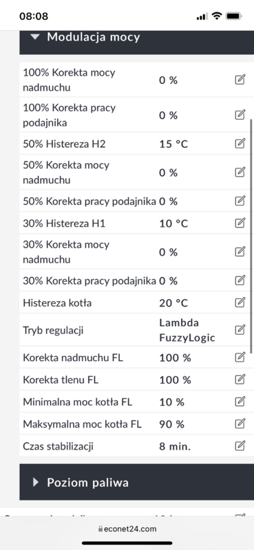

Witajcie serdecznie. Mam problem z tym ze piec przy pracy na jednym mieszaczu wchodzi w nadzór . Piec zasila dwa mieszacze parter, piętro oraz oczywiście  obieg CWU. Każdy mieszacz sterowany jest przez dwa regiratort pokojowy . Kiedy na jednym z nich tem. powietrza osiągnie zadana tem. I piec zasila tylko jeden mieszacz po chwili osiąga zadana tem 75 C i wchodzi w nadzór tak jakby zapotrzebowanie na moc było za małe . Zaznaczę kiedy grzeje samo CWU w nadzór nie wejdzie. Tem na podłogówkę zadaną mam 30 bo spokojnie przy tej osiąga sprawnie zadana tem powietrza. Piec pracuje w większości na mocy 30% tak go ustawiłem z kolega bo na seryjnych nastawach cały czas praktycznie chodził na 100 lub 50%. I tutaj jest Ok tylko jednak na jak przechodzi na zasilanie jednego obwodu za 10 minut wchodzi w nadzór . Poniżej wysyłam moje nastawy z góry dzięki za podpowiedz i wesołych świat dla wszystkich
Zachowanie kotła normalne , spada obciążenie rośnie temperatura na kotle powyżej ustawionej histerezy grzania i kocioł przechodzi w nadzór na ustawiony okres i jeśli temperatura na kotle nie spadnie po ustawionym czasie w nadzorze  to powinien się wyłączyć . Więc w czym problem ( ustawienia nadzoru w zakładce poniżej "nadzór ")  ?
