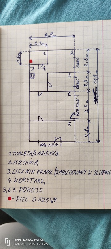

Witam serdecznie, w przyszłym roku chcę założyć ogrzewanie gazowe. Aktualnie ogrzewam mieszkanie dwoma piecami kaflowymi. Mieszkanie w bloku, 53m2, ocieplone styropianem 10cm. Chciałbym założyć piecyk gazowy kondensacyjny z komorą spalania zamkniętą, oczywiście montaż pieca i wkładu kominkowego zlecę fachowcom, ale instalację chciałbym wykonać sam. Trochę poczytałem i dochodzę do wniosku że bezpieczniej, łatwiej i taniej jest ją wykonać z rozdzielaczem niż za pomocą trójników. Będą tylko grzejniki, instalacja z rur typu PEX. Grzejniki w trzech pokojach, w kuchni i drabinka w łazience. W kuchni i w korytarzu mam położoną terakotę którą chciałabym jak najmniej uszkodzić ponieważ posiadam tylko jedną paczkę zapasowych płytek oczywiście wiem że przejście posadzką jest nieuniknione.IMG20221121132708.thumb.jpg.81a1d75f38a3624b01e518f0fbaeb9d1.jpg W pokojach ogólnie można spokojnie rury wpuszczać w posadzkę bo podłogi będą wymieniane. Piec będzie usytuowany w łazience. Moje pytanko jak można poprowadzić instalacje żeby było wszystko ok. Dołączam rzut mieszkania, przepraszam że odręcznie, ale tak było mi łatwiej. Z góry dziękuję.

Dziękuję za odpowiedź, ale chodziło mi o poprowadzenie rur, którędy poprowadzić żeby było najlepiej, gdzie umiejscowić rozdzielacz, czy musi być jakiś specjalny itd.
Za mało danych np nic nie wiadomo o łazience, czy jest już na gotowo czy można ją trochę rozwalić.
Rozdzielacz to małe piwo, dajesz najprostszy z zaworkami lub nawet bez,
Wykonanie rozdzielacza natynkowe lub pod tynkowe, do kotła musi być doprowadzona też kanalizacja - rura fi 30-50 na kondensat.
Same rury to najlepiej ułożyć pod ścianami z podejściem do każdego grzejnika osobno, grzejniki pod oknami,
Nie wiem czy chcesz robić grzejnik w korytarzu, czy wystarczy 1 w kuchni- to trzeba policzyć..
Łazienkę mogę trochę zniszczyć, teraz grzeją tylko dwa piece kaflowe w najmniejszym i w średnim pokoju więc wydaje mi się że w korytarzu chyba nie ma potrzeby. Powiem szczerze że muszę zrobić kapitalny remont dwóch ostatnich pokoi 6. i 7. i żeby teraz tam coś zaczynać to muszę najpierw rozprowadzić rury między rozdzielaczem a grzejnikiem, oczywiście w tych dwóch pokojach a resztą instalacji zajmę się dopiero jak zrobię te dwa pokoje. Myślałem żeby jak najmniej uszkodzić podłogę w kuchni i korytarzu to najlepiej by było poprowadzić zasilanie i powrót w posadzce przy wejściu do mieszkania a za słupkiem od liczników puścić już w ścianie do dużego pokoju 6. tam umieścić rozdzielacz a z rozdzielacza do pokoi i kuchni a grzejnikiem z łazienki podpiąć się przy piecyku do zasilania i powrotu co będą szły do rozdzielacza.
Jak tak chcesz , to ja bym rozdzielacz dał w przedpokoju, nawet na ścianie z pokojem 6.
Zasilanie rozdzielacza w ścianie, tak aby nie ruszać posadzki, będą pewnie jakieś konflikty z elektryką , ale może coś się wymyśli.

Jakby się policzyło ( oszacowało ) moc , to można dobrać rury między kotłem a rozdzielaczem.

Napisz parę słów o lokalu - wys pomieszczeń, materiał ścian, stolarka, które piętro, ocieplenia ścian, jeśli są.
Wysokość mieszkania 2,5 m, ściany głównie cegła, okna plastikowe (szyby dwuwarstwowe), lokal jest na parterze w bloku podpiwniczonym, ściany ocieplone styropianem 10cm a podłoga styropianem 5cm. Mogę tak zrobić że z rozdzielacza rozejść się do pokoi i kuchni a łazienkę podłączyć do zasilania i powrotu które będą biegły do rozdzielacza?
Rozumiem , że blok jest podpiwniczony, ale piwnice nie za ciepłe
Jaki materiał rur między kotłem a rozdzielaczem?
W piwnicy na suficie położony jest styropian 5cm. A jaki materiał powinien być użyty, myślałem że też mogę plastikiem polecić tylko oczywiście większą średnicą, czy wskazane jest innym materiałem?
Oczywiście, że możesz zasilanie zrobić w PEX, albo zgrzewane PP - to zależy od twoich zdolności technicznych i możliwości sprzętowych.
Grzejniki jak widzę wychodzą spore, ale będziesz musiał się do nich przymierzyć na ścianie.
Najzimniejszy pokój to ten narożny, w nim potrzeba ze 2m ściany na grzejnik.
Czyli problemu nie ma, spokojnie mogę między kotłem a rozdzielaczem doc rurę PEX? Wiem że grzejniki wychodzą spore, niestety jeżeli chcemy zamontować je pod oknami to jestem uzależniony od wnęk pod oknami, chyba że je wypełnię np styropianem. W ostatnim i w środkowym pokoju wnęka ma wymiar 145x70 cm. Jeśli wnęki miały by zostać to grzejniki muszą być trzypłytowe tylko pewni będą wystawać po za parapet.

Po kolei :
Pok 7- potrzeba moc grzejną :  1420W
Pok 6- potrzeba moc grzejną :  1070W
Pok 5- potrzeba moc grzejną :   530W
Pok 2,4- potrzeba moc grzejną : 920W
Łazienka 1 - potrzeba moc grzejną :  360W
To moce grzejne dla zachowania w pomieszczeniach 2-7 temp 20C,
a w łazience - 1 temp 24C
Zasilanie grzejników PEX16 w podłodze, zasilanie rozdzielacza PEX20 lub PP25
Łazienka zasilana z rur przy kotle,rozdzielacz na 4 odbiory.
Temp zasilania 55C, powrotu 45C, grzejniki należy dobrać dla temp 55/45/20
Powodzenia.
PS
Dobrym rozwiązaniem może być danie 2 grzejników w pom 7 oraz w pom 2,4
