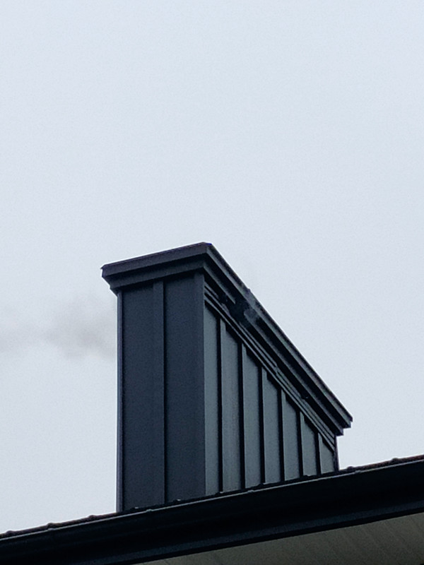

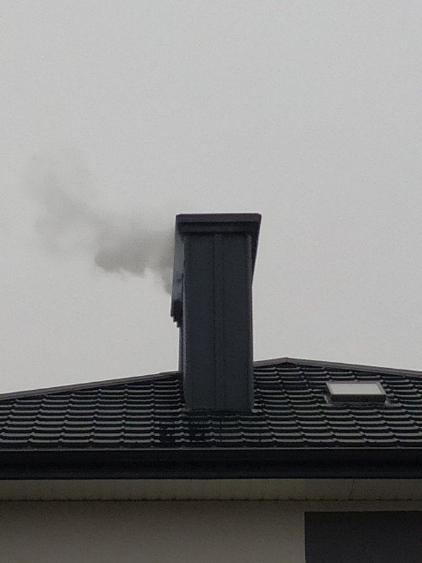

Witam wstawiłem w tym roku kocił zgazowujący drewno i podłączyłem go do komina który był kiedyś wentylacyjny 160x160 i jak na zdjęciach widać jest tylko wylot spalin na przestrzał boki prawo i lewo a nie do góry, chce na wiosnę wyciąć przez czapkę do góry i moje pytanie do doświadczonych czy może tak pozostać na jeden sezon? i dopiero na wiosnę jak zrobi się cieplej to wykuję w kominie dziurę "do góry". Na chwilę obecną wszystko działa "raczej" jak trzeba ciąg jest, temp. jest, grzeje itp. itd.
Pozdrawiam i proszę o radę, można poczekać czy robić na już.

Do wiosny będziesz miał ciekawą obróbkę na tym kominie.
Dodatkowo zapytam z czego komin?
Budynek stary ponad 35 lat komin z czerwonej pełnej cegły ok 9m wys, temp spalin na PID między 140 a 190 i wyciąg mechaniczny wbudowany przy kotle spada do 60%, wszystko zależy od rodzaju drewna i jak się ułoży w komorze, na zewnątrz komina widzę że skrapla się tam woda na bokach i spływa po dachu do rynny.
