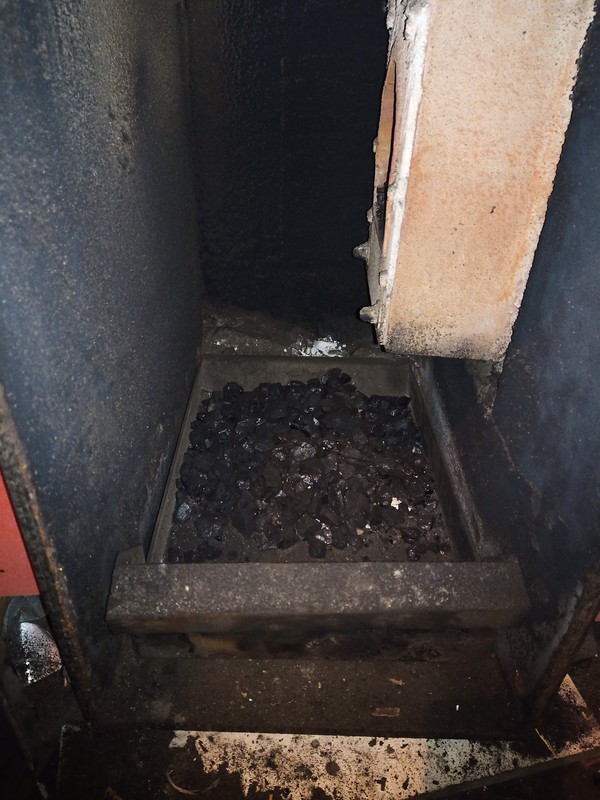

Hej . Posiadam kocioł Jańczak 15kw z palnikiem technix Sv200 i sterownikiem argosPID .
Opałem tej zimy jest groszek II z wesołej i mam problem bo kocioł co jakiś czas "wypluwa" palenisko i czysty węgiel , następnie oczywiście komunikat brak opału .
Na zasobniku 150kg musiałem rozpalać już piąty raz a to dopiero połowa .
Gdy paliłem ekogroszkiem gold z firmy Bartex miałem taką sytuację tylko dwa razy ale w obu przypadkach był to początek sezonu , temperatury około 10°C .

Zmniejsz mu maksymalną moc do potrzeb twojego mieszkania skracając czas podawania. Fabryczni w tym sterowniku jest chyba 15/45.
Kocioł często stoi w "podtrzymaniu"?
Grzejesz kotłem zbiornik cwu?

Fabryczne nastawy są na podawanie 10s
Pauza 50s
Obecnie mam nastawione
Podawanie 7s
Pauza 50s
Nadmuch 40s
Kocioł stoi w podtrzymaniu dość często w szczególności dłuższy czas gdy temperatura zadana w domu ma spaść na noc .
Tak . Grzeje c.w.u
Kolego @pprzemo13 sprawdź temperaturę podajnika i szczelność zasobnika opału.
Czy czasem w zasobniku opału, nie masz zamontowanego takiego "wynalazku" zwanego wyrównywaniem ciśnienia, pomiędzy zasobnikiem a przestrzenią doprowadzającą powietrze do komory spalania.
Jeżeli chodzi o rurkę z tyłu zasobnika podłączona gdzieś w okolice palnika to mam .
Nie rozumiem tego wynalazku 😛
Zaślepić ?
Najważniejsza jest temperatura rury podajnika.
Poobserwuj, czy czasem w "czasie podtrzymania" nie zwiększa się ona nadmiernie.
Wyrzut opału do popielnika, to prawdopodobnie nadmierne zwiększenie temperatury rury podajnika. Temperatura mierzona jest na zewnętrznej stronie rury.

Koledze nadzwyczajnie gaśnie w podtrzymaniu, trochę za mocny węgiel na te temperatury. Ustaw przerwę w czuwaniu na 15 minut podawnie 10
Właśnie też podejrzewam , że mi wygasa . Mój sterownik to niestety Argos pid bez "plusa" niestety nie mam funkcji ustawiania przerwy w czuwaniu ...
5 godzin temu, Kijasr napisał:
Pokaż co tam się ustawia
Pozwolę przekierować do linku na YT gdzie pan Kamil M. Wyczerpująco opowiada o sterowniku .
  • Rozwiązanie
Rozwiązałem problem .
Podniosłem temperaturę pieca z 55° do 60°
Podawanie podniosłem do 8.5s
Pauzę zostawiłem 50s
Nadmuch podniosłem do 50%
Po tym zabiegu spalanie jest mniej efektywne bo zostawia mi spieki ale przynajmniej mi nie wygasa . Wcześniej węgiel spalał się idealnie ale wygasał piec .
