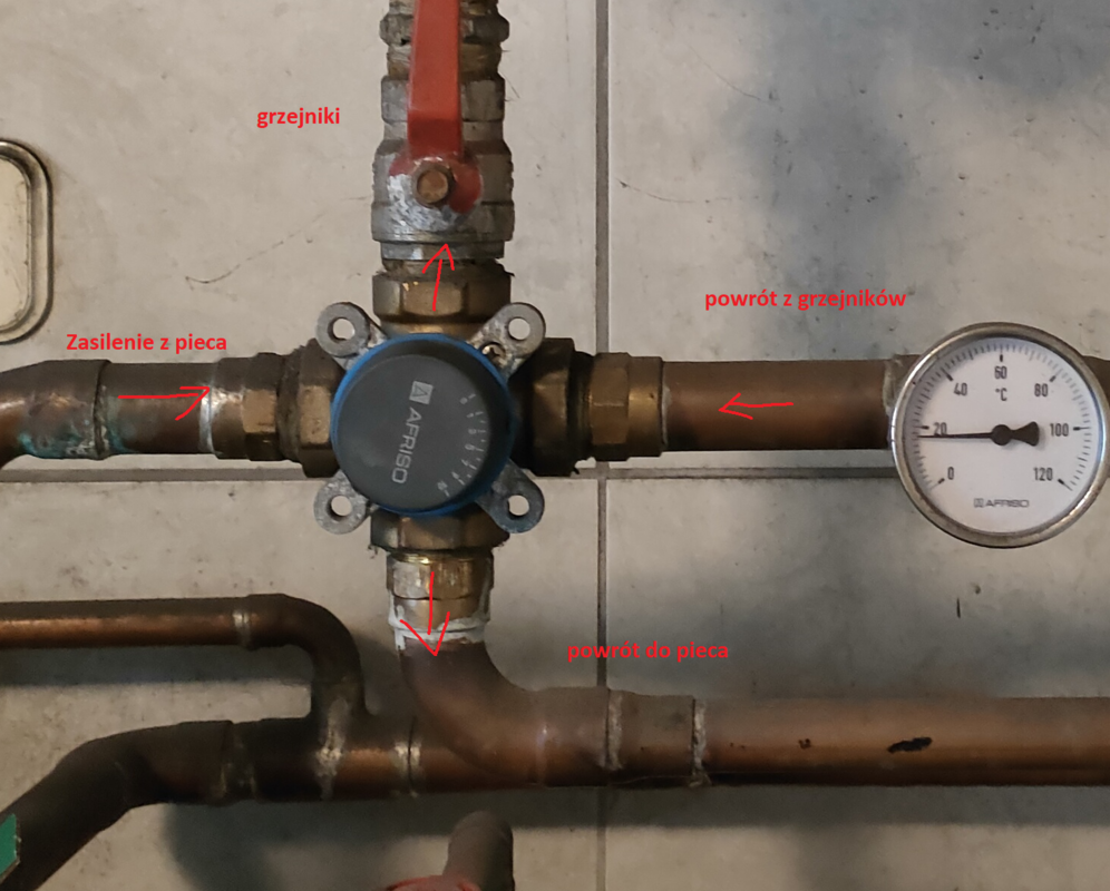

Zawór 4d, czy jest poprawnie założony?
Hej, możecie ocenić czy ten zawór jest odpowiednio założony? Trochę poczytałem w internecie i z tego co wywnioskowałem nie ma znaczenia gdzie jest skala zaworu o ile podłączenia są zrobione w odpowiedniej kolejności? Wole się upewnić 😉
Zawór jest poprawnie założony. Moim zdaniem skala takie jest właściwa.
