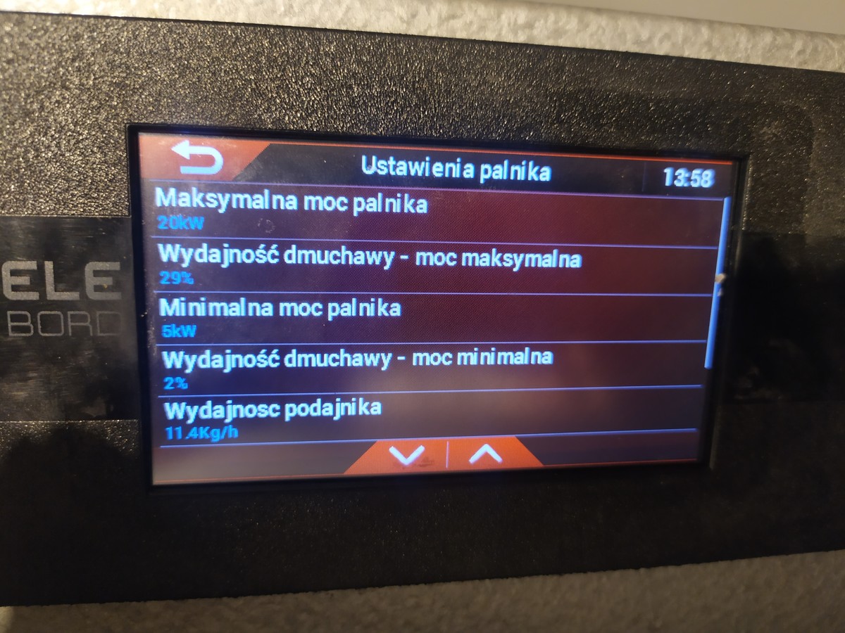

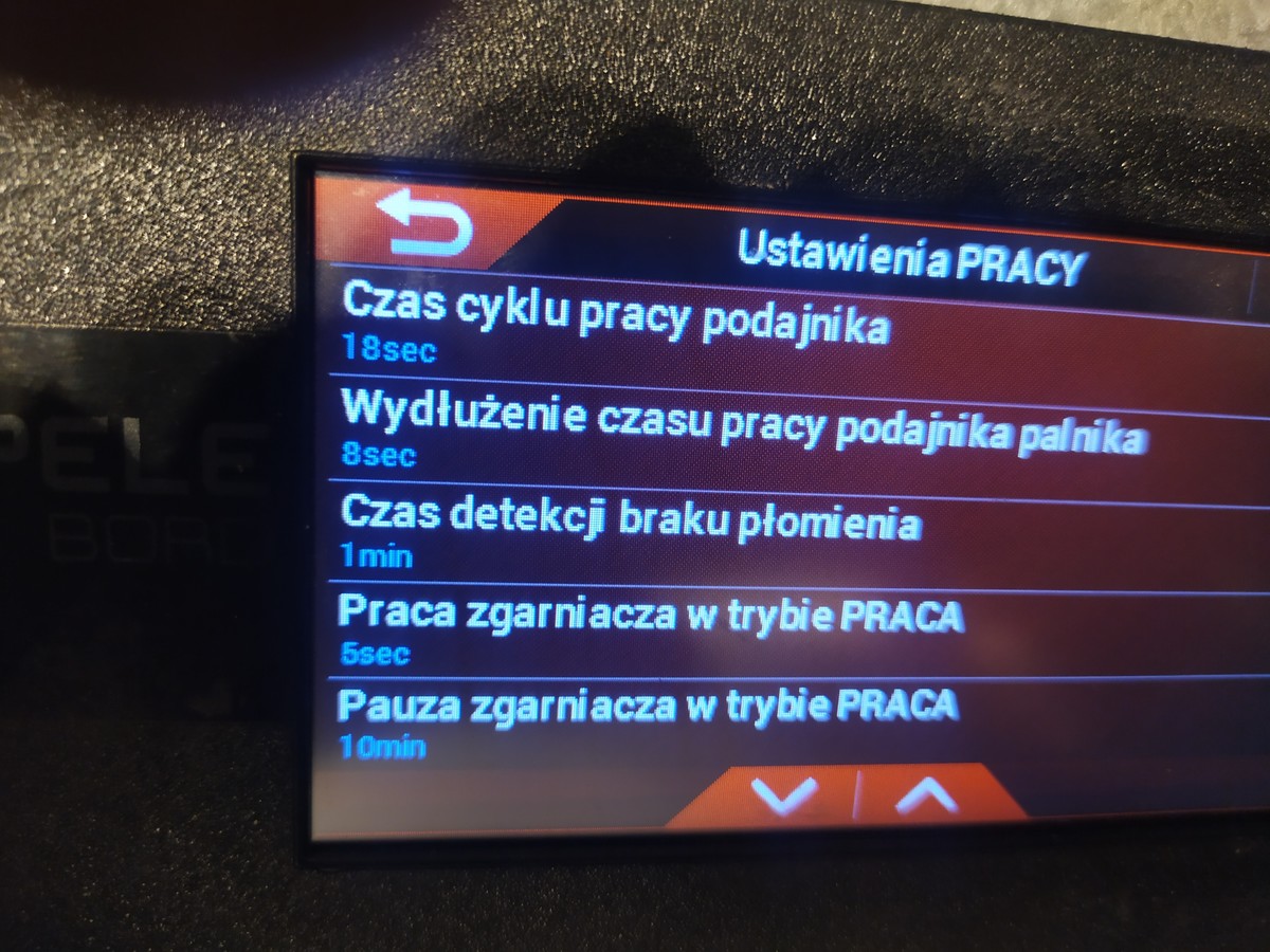

Witam. Posiadam kocioł Biovert 21kW. Problem polega na tym że gdy piec dojdzie do pracy z mocą 20kW popracuje trochę,płomień zanika i następuje rozpalanie. Podpowie ktoś co pozmieniać w ustawieniach?

Na początek zmniejsz moc maksymalną .
Naj zwyklej za dużo pelletu podaje i nie nadąża sie spalać .
A poza tym trzeba by znać twoje ustawienia żeby coś doradzić .
