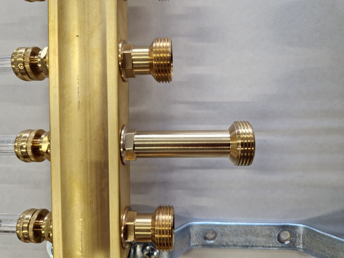

Nowe rozdzielacze mają być mosiężne, teraz pytanie, czy na tych końcówkach pexa, założyć nowe śrubunki, czy lepiej je obciąć przedłużyć i dopiero założyć śrubunki ? Na pewno kilka muszę przedłużyć ale zastanawiam się czy wszystkich tak nie zrobić.

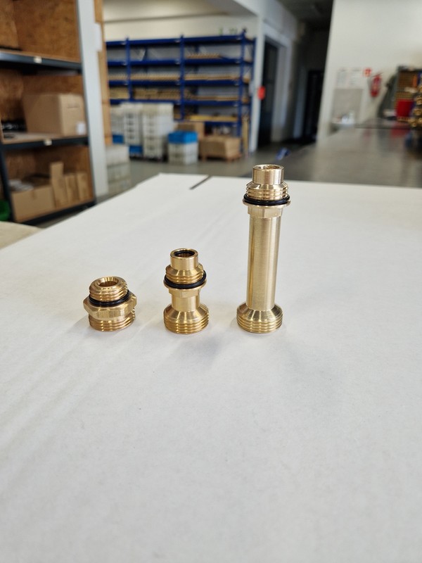

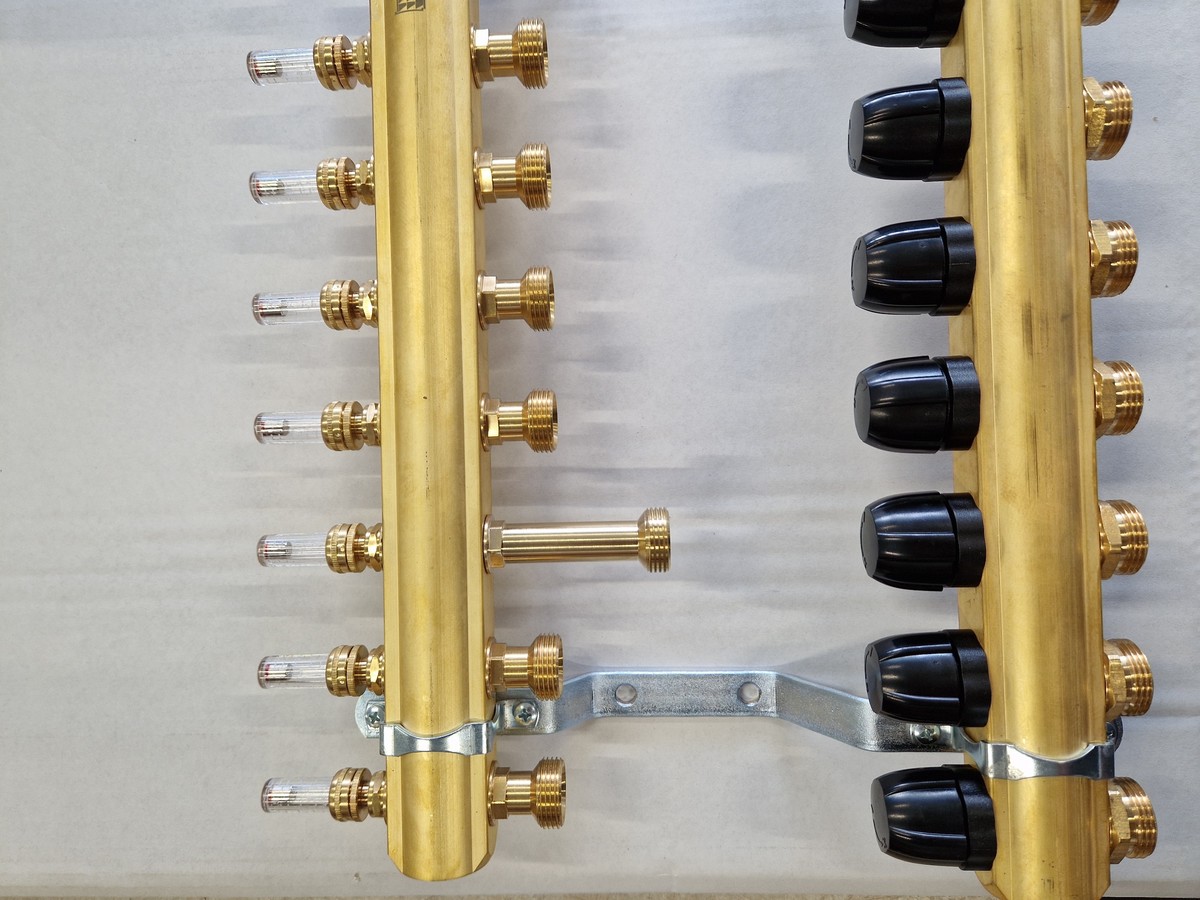

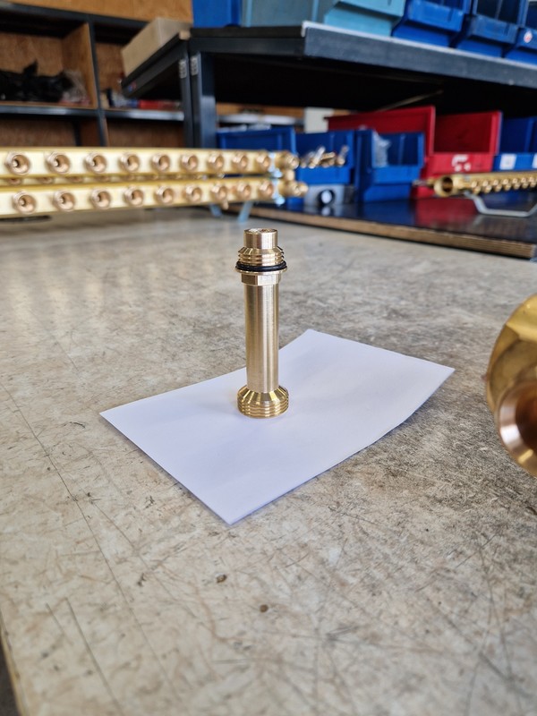

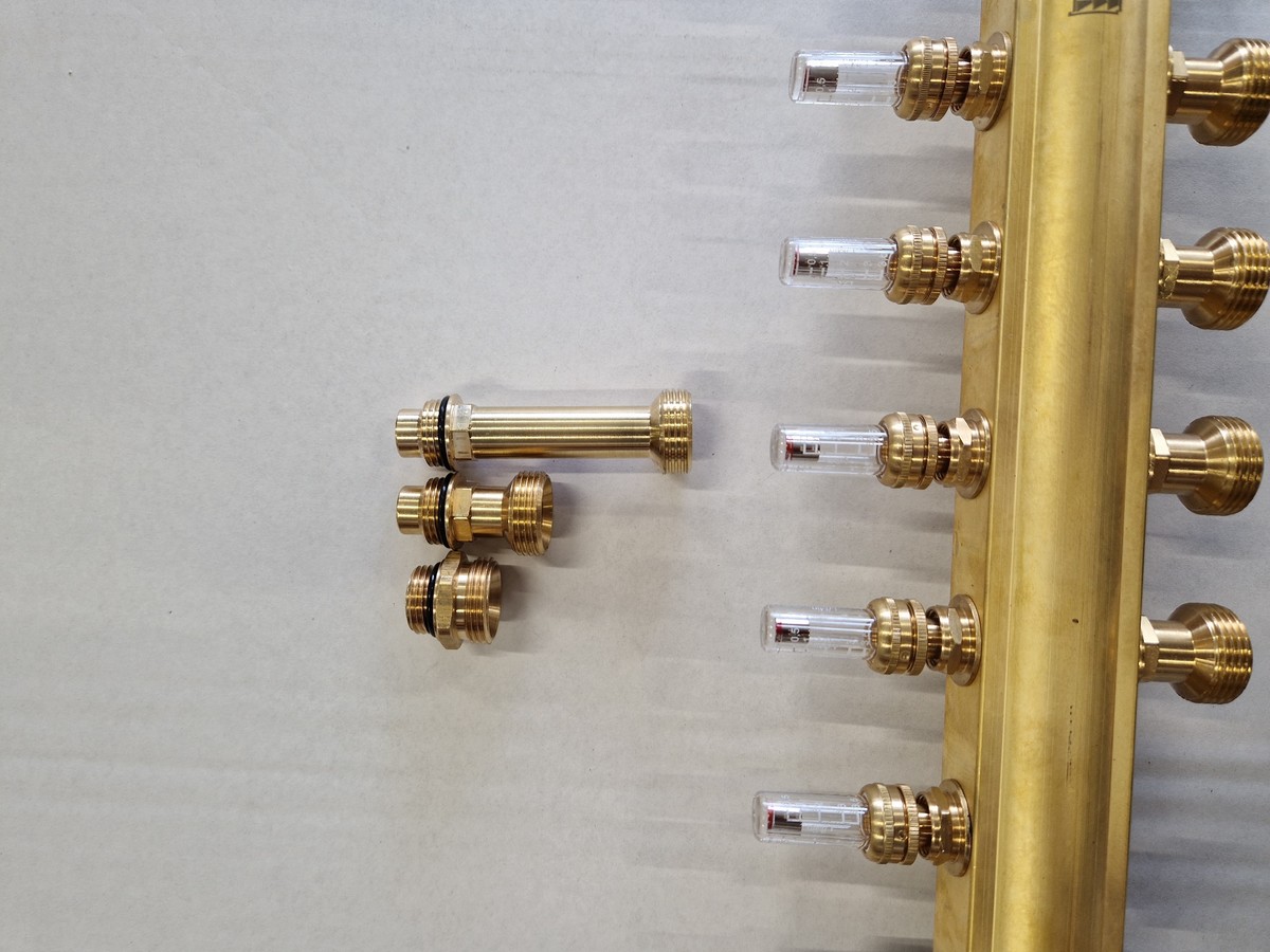

Witam , jak będziesz zainteresowany to mogę Ci wykonać rozdzielacze ze specjalnie wydłużonymi pod twój wymiar nyplami do podłączenia rury Pex . Czyli np. przycinasz sobie na jeden wymiar wszystkie rury podajesz że potrzebujesz nyple aby miały od belki 10cm długości i takie robimy , zaletą tego jest to, że nie masz żadnych dodatkowych połączeń .
pozdrawiam Tomekb.
ps. jak znajdę gdzieś zdjęcie to wrzucę potem , bo ostatnio komuś robiłem podobny .
