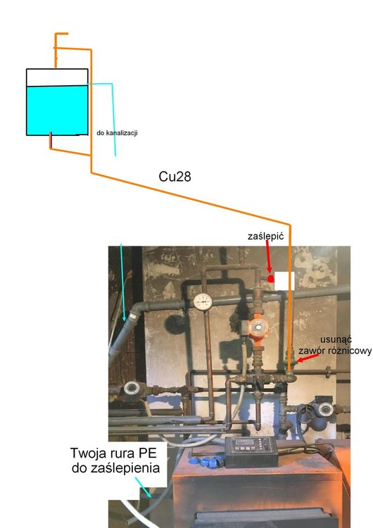

 a pompę podłogi  na stałe do gniazdka , no to trochę kicha ze zbiornikiem , bo brak rury bezpieczeństwa ?No i to niebieskie to chyba nie jest rura PE 25  tylko Cu28 w izolacji ?
Tak,to niebieskie to rurka plastikowa
Jak przerobić podlaczenie zbiornika wyrównawczego żeby było dobrze?

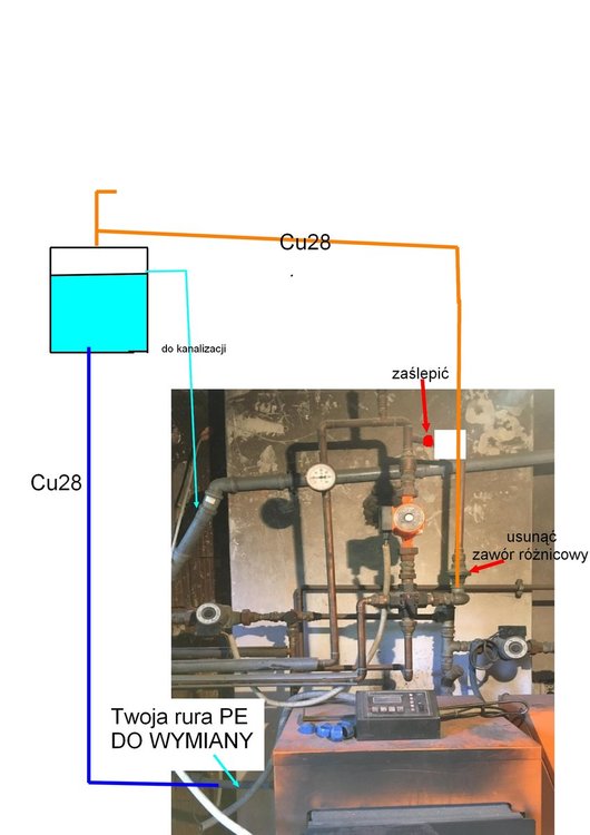

najlepiej tak , ale byś musiał pociągnąć jeszcze jedną rure do ZW
Można przecież dać jedną rurę do naczynka ale z metalu.
jasne że i jedna jeśli nie ma  jak dać dwóch
