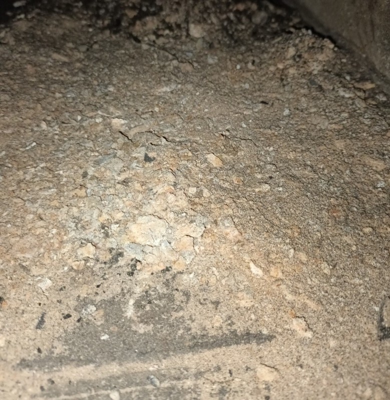

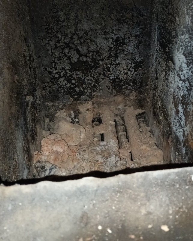

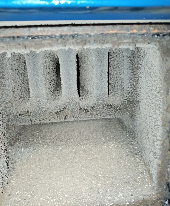

Nawiązując do mojego postu powyżej to jestem po 4 próbach spalenia Marcela i myślę, że parametry ma te same lub bardzo zbliżone do tego sprzed paru lat.
paliłem kostką oczywiście jak dawniej na przekładkę z zrzynami jodłowymi i bukiem(raz wymieszałem z orzechem z piasta)
spaliłem, ciepło w domu bylo, ale efekt końcowy jak wygląda popiół i zarośnięty wymiennik jest na zdjęciach poniżej + sadza nawet na aucie zaparkowanym koło domu
czyli wszystko w normie jeżeli chodzi o marcela 😀 może się skuszę na tonę bo mam możliwość kupić w dobrych jak na te czasy pieniądzach
