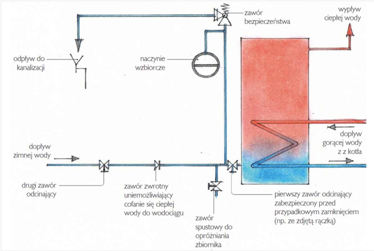

Zbiornik przeponowy to wpinany jest najczęściej na zasilaniu.
Zawór bezpieczeństwa ten fschowiec chociaż zainstalował?
Naczynie przeponowe CWU wpina się na zimnej wodzie dochodzącej do zasobnika wody czyli do króćca ZW. Najlepiej wykorzystując belkę bezpieczeństwa jak na zdjęciu
Edytowane przez vps1
Dokładnie taka belka jest zamontowana, na zdjęciu jej nie widać ale jest taka jak pokazana wyżej.
Niekoniecznie. Niektóre naczynia przeponowe do cwu muszą być zainstalowane na nitce zimnej wody prowadzącej do zasobnika tak aby woda na bieżąco przepływała przez naczynie.
