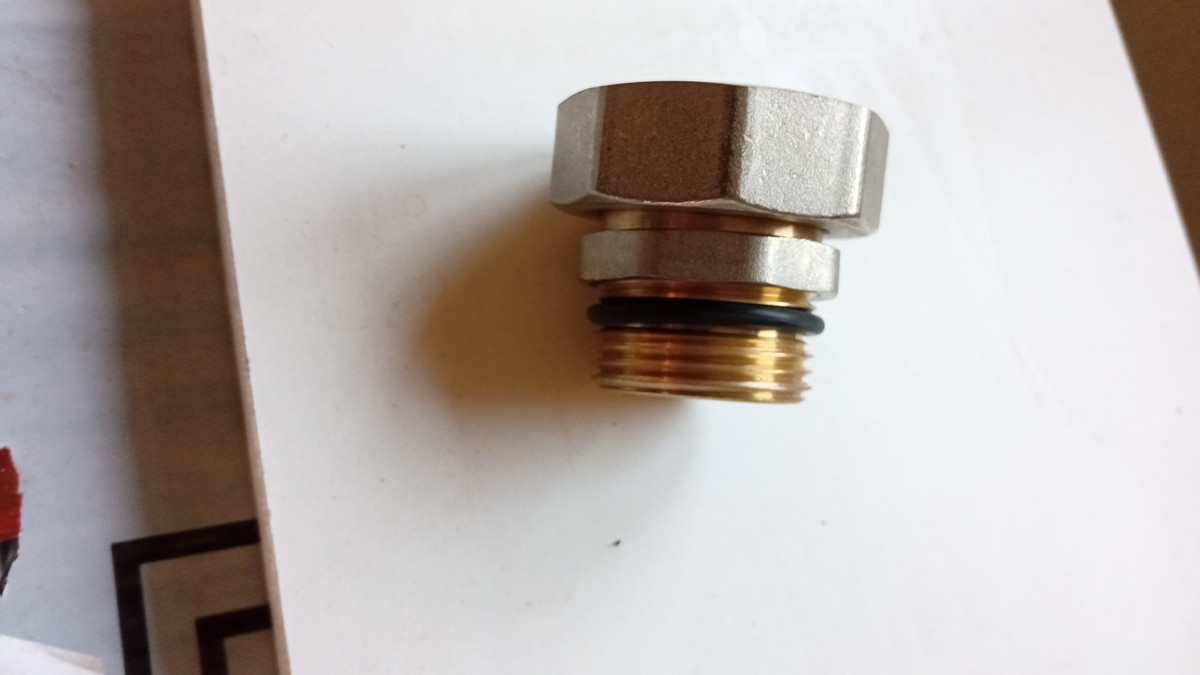

Witam, mam śrubunek z oringiem taki jak na zdjęciu i nie wiem czy można dodatkowo nałożyć pastę i pakuły żeby połączenie z rozdzielaczem było pewniejsze? Można tak zrobić czy jest to błąd?
Nie ma potrzeby. Wszystkie gumki montuje na smar do epdm’u.
