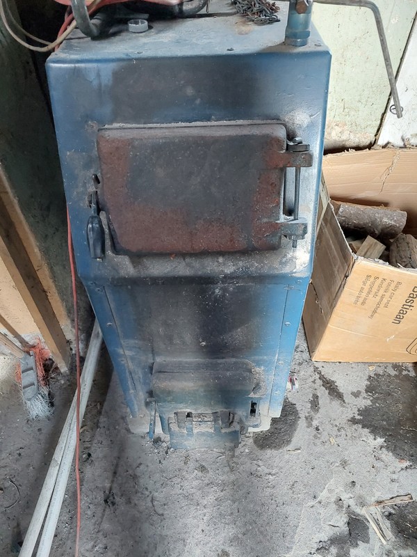

Zagotowala mi się wczoraj woda w grzejnikach. Pompa i grzejniki zaczęły głośno chodzić co teraz?
Dolac wody? Ale gdzie?
Odpowietrzyć pompe i grzejniki ?
Wprowadziłam się dopiero do nowego, wynajmowanego domu
Załączam zdj

Woda mogła się zagotować co najwyżej w kotle a nie w grzejnikach to po pierwsze. Jeżeli wywaliło wodę przez naczynie przelewowe trzeba uzupełnić zakładając że jest to instalacja typu otwartego, gdzieś na powrocie powinno być przyłącze z wodą do uzupełniania, na tych ,zdjęciach nie widać. Sama z siebie się nie zagotowała, trzeba nauczyć się w nim palić. Informacji o piecu brak więc trudno coś doradzić.

Nie mam też żadnych informacji o piecu, nic nie jest na nim  napisane, a piec właściciela
Pójdę sprawdzic czy jest jakiś zawór, z tyłu tak?
Jeszcze mam takie zdj
Powrót z instalacji z tyłu na dole pieca, tam zrób zdjęcia. Czym palisz, węglem, drewnem , zdjęcia z przodu pieca.piec chyba zasypowy zwykły kopciuch.
Drewno + węgiel
Tak, zwykły kopciuch

Jeszcze mam pytanie, oglądałam jakieś filmiki jak dolac wody i widziałam że oni mają na piecach bary. Ja nie widzę tego, tylko licznik z temp.
Do jakiego stopnia mam dolac tej wody ? Na to mogę patrzeć? 🙂

Na co zwrócić uwagę odkręcając ten zawór z tyłu?
Skąd będę wiedziała że się napełniło
Wody możesz dolać do "oporu" tz aż przeleje się z naczynia przelewowego. Najpierw znajdź naczynie baniak, na strychu klatce, i gdzie tam jeszcze a następnie rurę przelewową. Dalej nie widać zaworu z zimną wodą połączony z instalacją co. Z tego co widzę to najlepszym rozwiązaniem byłby kontakt z właścicielem. Ten zawór z tyłu ma być w tej pozycji jak jest czyli otwarty bo to jak mniemam jest powrót z kaloryferów. Znajdź połączenie instalacji wodociągowej i c.o. może to być przy bojlerze.
A tak w ogóle przy zagotowaniu wody w kotle gdzie ja wywaliło, do kratki ściekowej, widziałeś to,. A może się zagotowała bo było już za mało.
Bojler mam w innym pomieszczeniu. Tamto jest na dworze w kotłowni, to nad schodami
W ten Białej rurze też jest to czerwone pokrętło ale nie idzie tego ruszyć..

Czy to ten?
Zadzwoniłam do właściciela
