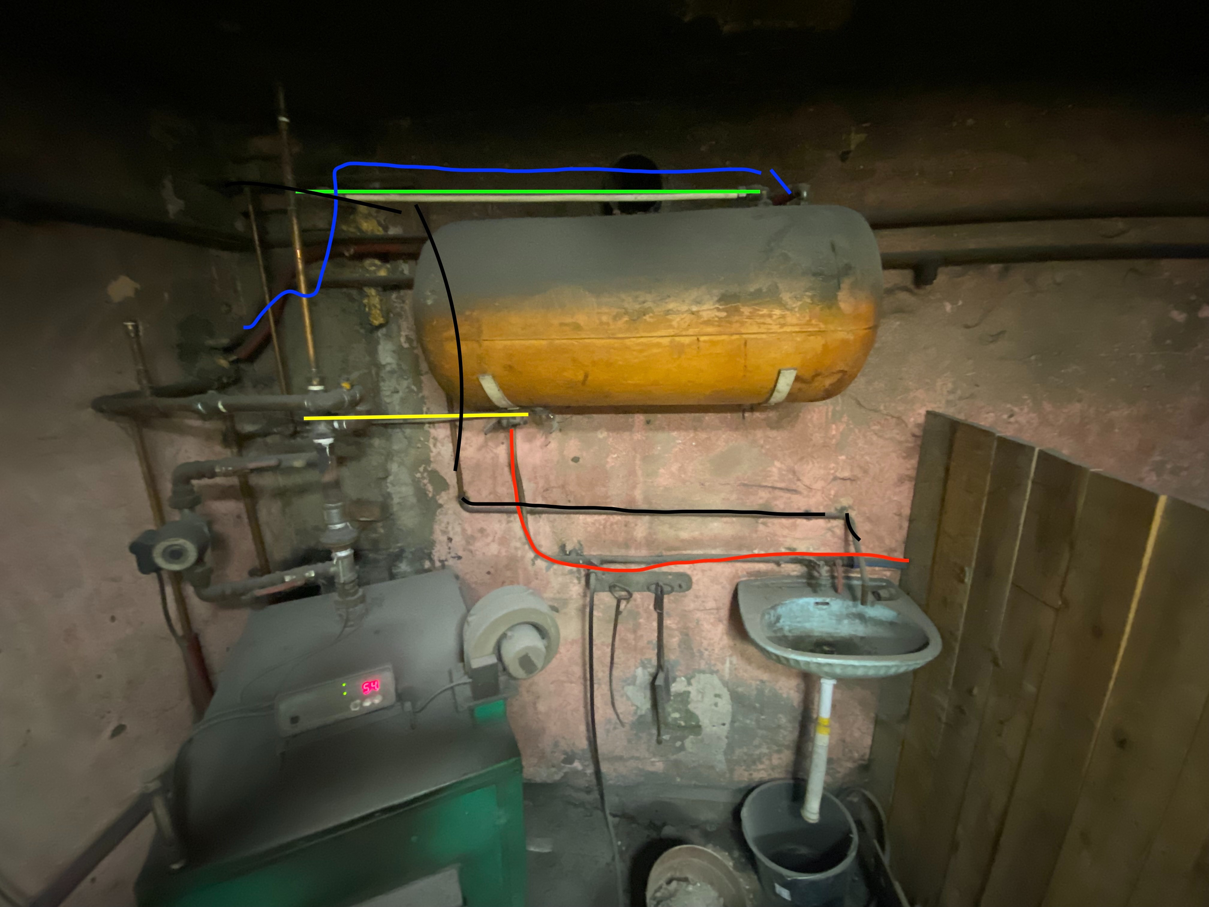

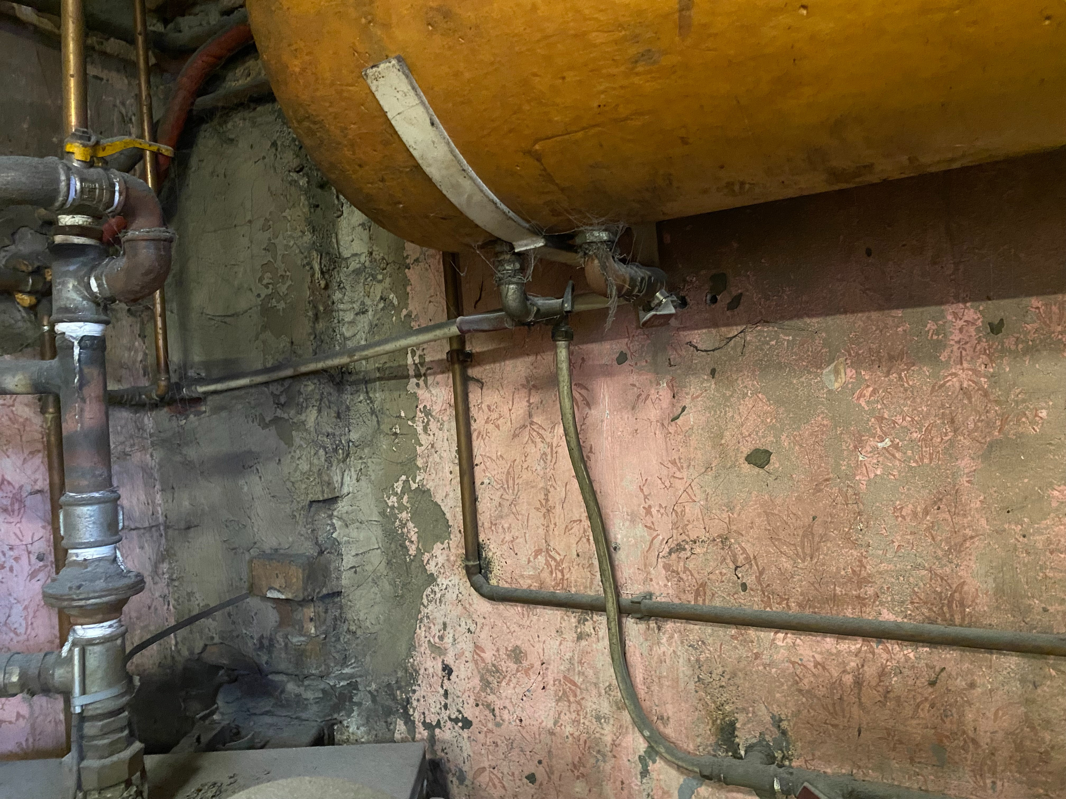

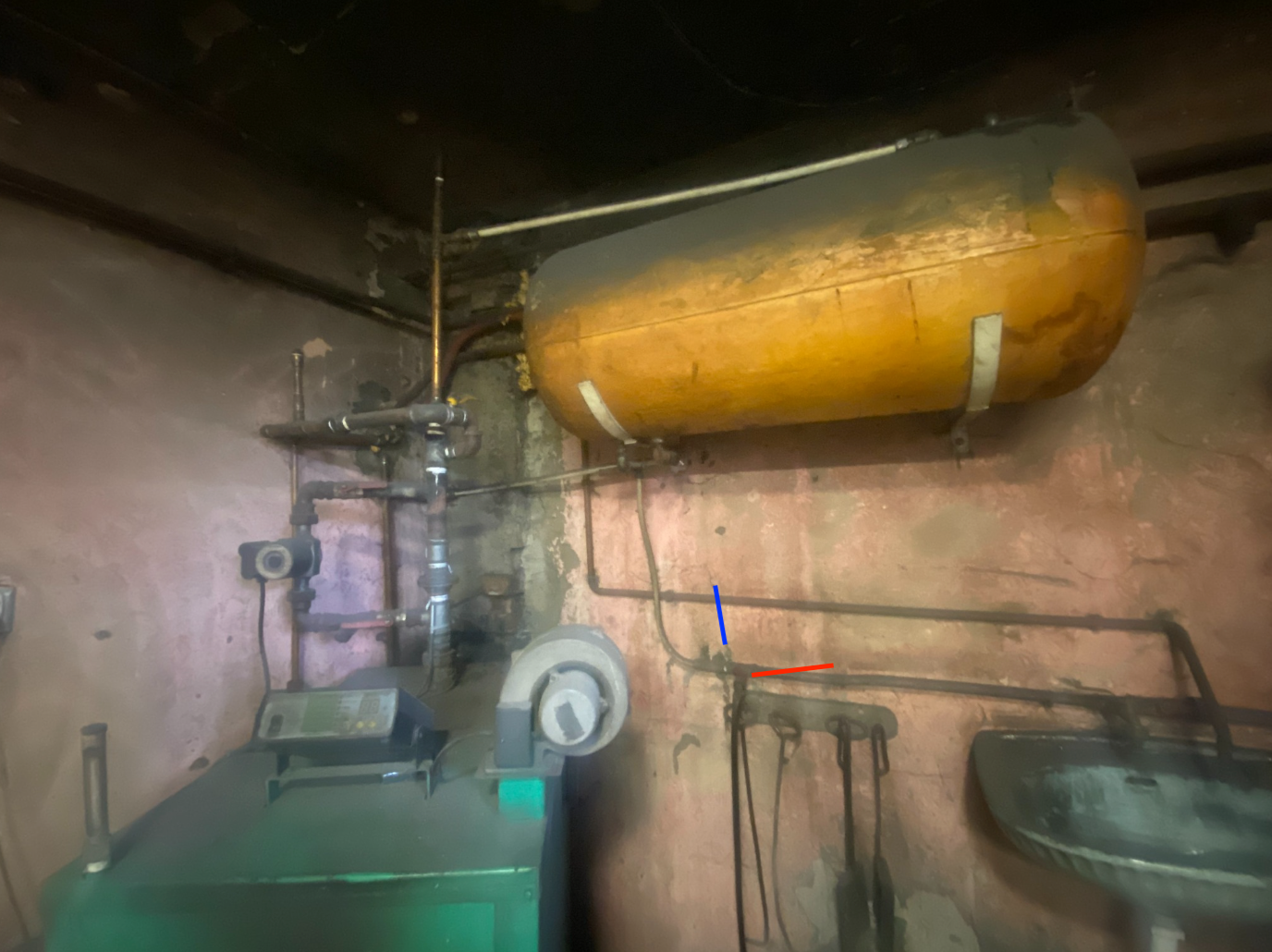

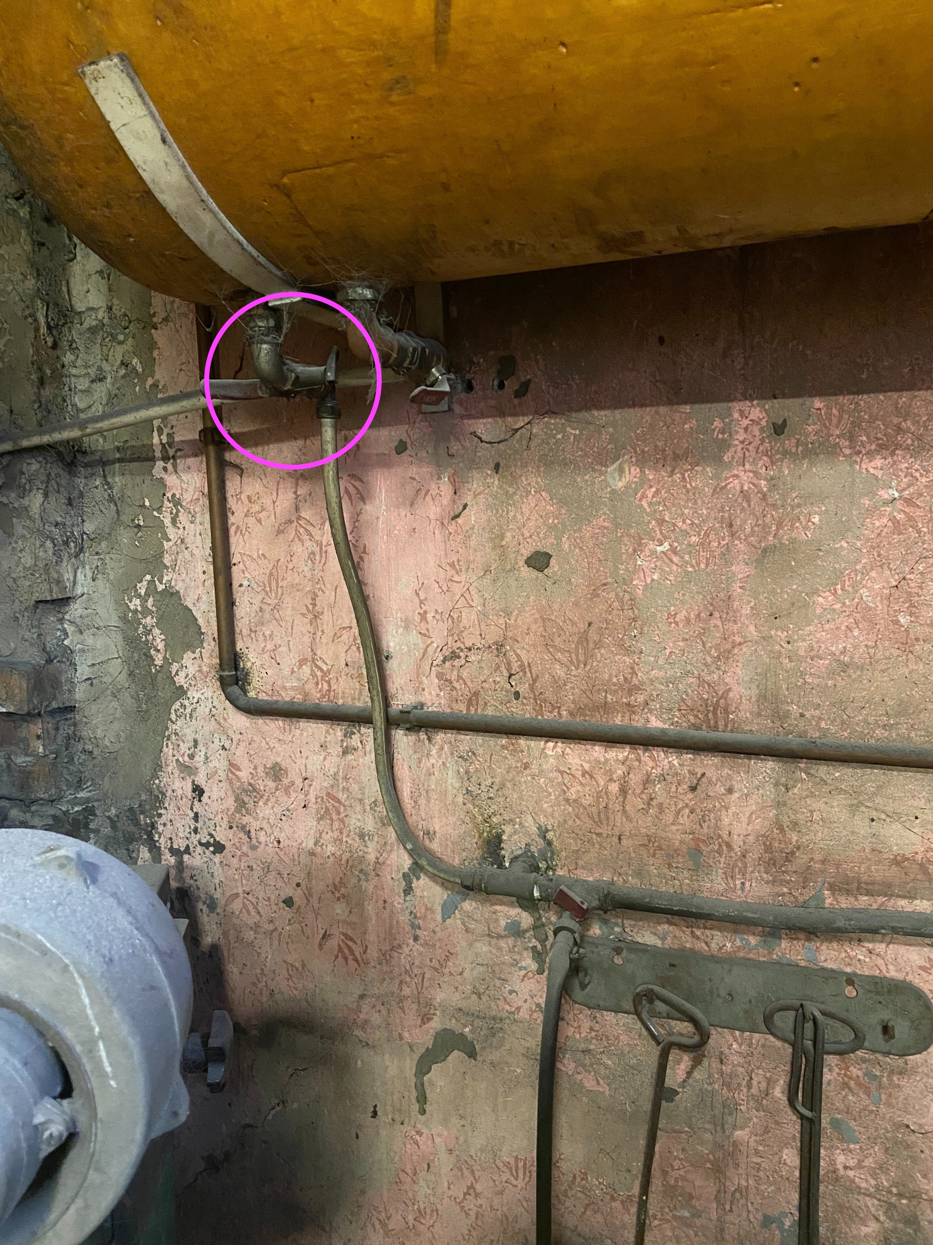

  4. Do naczynia idą cztery rurki. Niebieska na górze idzie w ściane i dalej na dom. Zielona na górze łączy się z rurkami z pieca. Zółta u dołu łączy się z rurami z pieca przy ścianie. Czerwona u dołu idzie na doł gdzie łączy się z wodą z wodociągu nastepnie idzie przez kran i kończy się na zewnętrznej stronie domu gdzie jest kranik. Z tej czerwonej wychodzi również wąż do uzupełniania wody w piecu. Czarnym kolorem zaznaczyłem rurkę która wychodzi ze ściany i kończy się w umywalce nie ma żadnego zaworu. Nie mam możliwości zobaczyć ile jest wody w naczyniu. Na różowo zaznaczyłem, że jest tam jeszcze taki mały zaworek czarny jak go otwieram to pryska woda na ścianę czy on służy do zlewania wody z naczynia? A ten z czerwoną rączką zaraz obok służy do dolewania wody do naczynia? Bo te w umywalce no to jeden po odkręceniu leci po prostu woda, jest czysta więc to pewnie z tego dojścia wody z wodociągu po prostu, a ten drugi nie ma zaworu to jakoś z automatu upuszcza z instalacji czy jak? Strasznie to dla mnie zagmatwane

  6. Odświeżam temat. Kupiłem dom z takim piecem i mam problem z grzejnikami na piętrze. Grzeją słabo, raz jeden grzeje a kolejny nie, drugim razem na odwrót. Chyba przyczyną jest za mało wody w instalacji? Kaloryfery wielokrotnie odpowietrzane. Zaznaczyłem na niebiesko, tam jest dopływ wody. Żeby dopuścić wodę to mam odkręcić te dwa zaworki zaznaczone na czerwono? Skąd będę wiedział ile to potrwa i ile wody dopuścić? Sorry, może banalne, ale całe życie w bloku...
