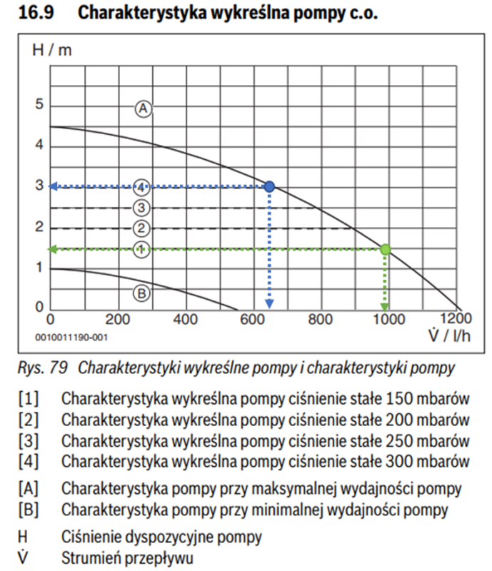

Dzień dobry,
Zastanawiałem się na parametrem w sterowniku CW400 „Charakterystyka wykreślna pompy”, z tego co widziałem jest on również dostępny w sterownikach Buderus RC300 i prawdopodobnie w innych sterownikach.
Aktualny parametr w przypadku mojego pieca to: Charakterystyka wykreślna pompy – Delta P4 – parametr był ustawiony przez „Janka serwisanta, który nie odbiera telefonu” lub był domyślnie ustawiony. Piec na I piętrze, grzanie na trybie ręcznym, pogodynka – opis na moim profilu.
Czy zmieniając ten parametr np. z P4 na P1 działanie pompy C.O spowoduje, że ciśnienie dyspozycyjne pompy zmniejszy się z 300mbar do 150mbar i przez to osiągnę większe natężenie przepływu z 600 do 1000 ( i tym samym na moich rotametrach powinien zwiększyć się przepływ)? Podejrzewam, że coś mieszam, bo wydawało mi się, że w tym wypadku, większe ciśnienie w układzie = większy przepływ w układzie (czyli wartość na rotametrach wrośnie).
Będę bardzo wdzięczny za informację zwrotną czy dobrze interpretuję dany parametr lub prawidłowe wyjaśnienie.
Przecież sam sobie na to pytanie odpowiesz - zmieniając pracę pompy w kotle.
Pamiętaj jedno , że to co masz na tym rys to charakterystyka na wyjściu z kotła , od tego trzeba odjąć straty hydrauliczne na instalacji między kotłem a rozdzielaczami.
Będziesz w stanie osiągnąć globalny przepływ w instalacji na poziome prawie 1000l/h pod warunkiem ze straty cisnienia w obiegu krytycznym(najbardziej niekorzystnym) nie przekroczą 150mbar(15kPa)
Edytowane przez Uzytkownik2
Dzięki wielkie @sambor i @Uzytkownik2 - obniżenie parametru z P4 do P3 spowodowało nieznaczny spadek na rotametrach. W diagnozie, pozycja "Pompa c.o" zmniejszyła swoją wartość procentową o 12% z 76%. Kolejna zmiana parametru do P2, spowodowała, że wartość pozycji "Pompa c.o" spadła do 41%, wyraźne obniżenie przepływu na rotametrach. Odnośnie strat hydraulicznych wynikających z instalacji również załapałem, dzięki!
