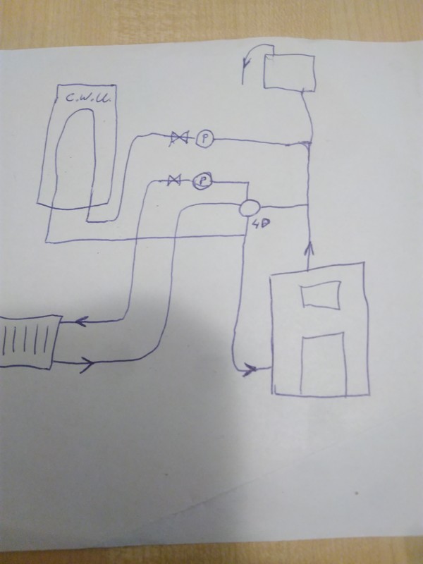

Witam, mam nowy kocioł na ekogroszek, instalacja z zaworem 4D, sterownik z PID. Mam problem z dużą bezwładnością układu i prawidłowym wyregulowaniem PID. Tu link do tematu z tym problemem:
Tak więc zdecydowałem o dołożeniu pompy kotłowej za zaworem 4D. Czy ktoś obeznany w temacie mógłby spojrzeć na schemat połączeń w mojej kotłowni, i powiedzieć czy wystarczy tylko przesunąć trójnik z powrotem z bojlera niżej, w stronę kotła, i w powstałej przestrzeni zamontować pompę kotłową z zaworem zwrotnym?

Tak, wystarczy. Do tego czasu ustabilizujesz instalację, dając ciągła pracę pompy CWU.

Mogę jeszcze prosić o podpowiedź gdzie prawidłowo powinny być zamontowane czujniki temperatury zaworu oraz powrotu? Czy pierwszy zaraz za zaworem, czy może być za zespołem pompy tak jak mam teraz? (jest zawór 4d, potem zawór kulowy odcinający, filtr, pompa, zawór zwrotny, mufa z termometrem analogowym, kolano i dopiero za kolanem mam czujnik zaworu)
A powrotu też zaraz za zaworem czy może przy samym króćcu powrotnym przy kotle?
Czujnik zaworu najlepiej przy termometrze analogowym - będziesz mógł porównać wskazania.
Czujnik powrotu - jak najbliżej króćca powrotu kotła.
Dziękuję, przesunę czujnik zaworu na mufę termometru analogowego, powrót mam właśnie przed samym kotłem
Nie zapomnij o izolacji rur z czujnikami.
Tak, oczywiście, tylko czekam jeszcze na pastę termoprzewodzącą - jutro powinna być przesyłka
