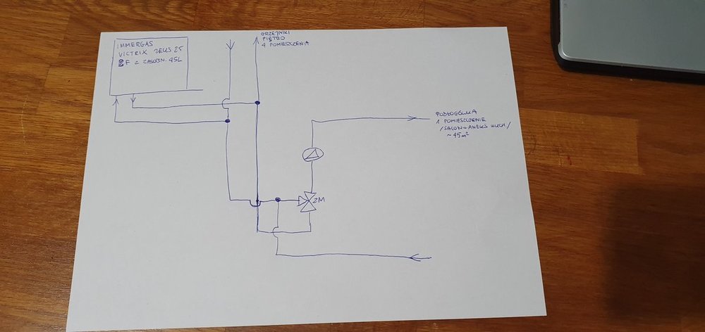

  2. Dzień dobry. Kocioł Immergas Victrix Zeus 25. Obieg na grzejniki obsłużony pompą z kotła: jeden rozdzielacz: 1200x600 1200x600 900x600 600x600 drabinka w lazience Obieg na podłogówkę przez zawór mieszający, jeden rozdzielacz, 5 pętli: Grupa pompowa, modelu nie znam, ale pompa Grundfos UPM3 AUTO L 15-70. Praca pompy na 2 biegu, po rotametrach widać, że przepływ jest ok Problemy jakie to widzę to brak zaworów zwrotnych, wg mnie na pewno konieczny na powrocie z OP, za zaworem mieszającym, żeby nie zasysać z powrotu do pieca. Drugi problem wg mnie to zawór mieszający, bo wg mnie przy tak małej instalacji kVs raczej powinien być niski, a zawór który jest zamontowany w grupie ma przyłącza 11/2", więc raczej kVS po byku. Proszę o komentarz, bo mam ostatni czas żeby zgłosić swoje uwagi do dewelopera.
  3. Dzień dobry. Instalacja po taniości wykonana przez dewelopera. Chciałbym to zautomatyzować, ale moja wiedza w tym zakresie jest znikoma. Założenia oczywiście komfort, oszczędność, obniżenia nocne, itp. Myślę o zastosowaniu sterowania pogodowego dla obu obiegów osobno. Dodatkowo, czy powinno się tu dodać termostaty pomieszczeniowe w celu obniżania parametru przy osiągnięciu temp. zadanej? Poczytałem o BWC310, o CAR v2, ale wszystko wymaga zastosowania szeregu elementów, a nie mam pomysłu na rozwiązanie jednym sterownikiem? Proszę o pomoc, ewentualnie sugestie co warto stosować, a które aspekty nie są warte uwagi.
