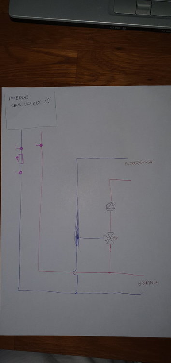

Dzień dobry.
Kocioł Immergas Victrix Zeus 25.
Obieg na grzejniki obsłużony pompą z kotła:
jeden rozdzielacz:

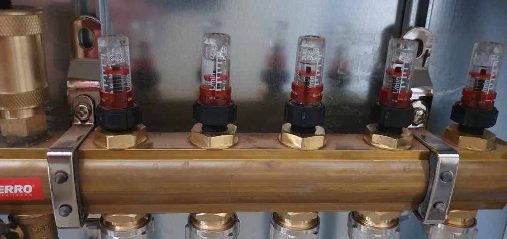

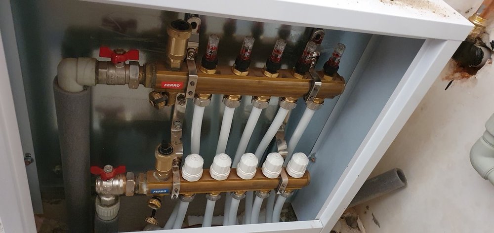

Obieg na podłogówkę przez zawór mieszający, jeden rozdzielacz, 5 pętli:

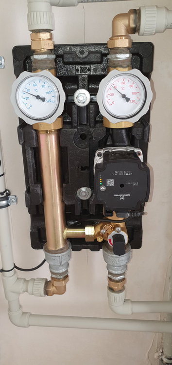

Grupa pompowa, modelu nie znam, ale pompa Grundfos UPM3 AUTO L 15-70.
Praca pompy na 2 biegu, po rotametrach widać, że przepływ jest ok
Problemy jakie to widzę to brak zaworów zwrotnych, wg mnie na pewno konieczny na powrocie z OP, za zaworem mieszającym, żeby nie zasysać z powrotu do pieca.
Drugi problem wg mnie to zawór mieszający, bo wg mnie przy tak małej instalacji kVs raczej powinien być niski, a zawór który jest zamontowany w grupie ma przyłącza 11/2", więc raczej kVS po byku.
Proszę o komentarz, bo mam ostatni czas żeby zgłosić swoje uwagi do dewelopera.
Główny problem tej instalacji to brak sprzęgła.
Zawory zwrotne oczywiście też
Średnice przyłączy na oko też nie powalają
