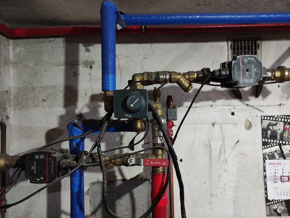

Panowie,

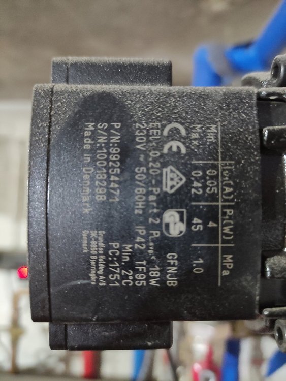

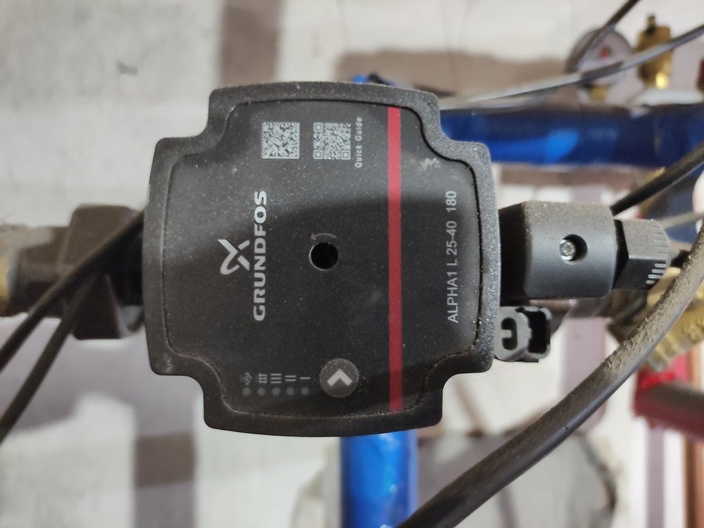

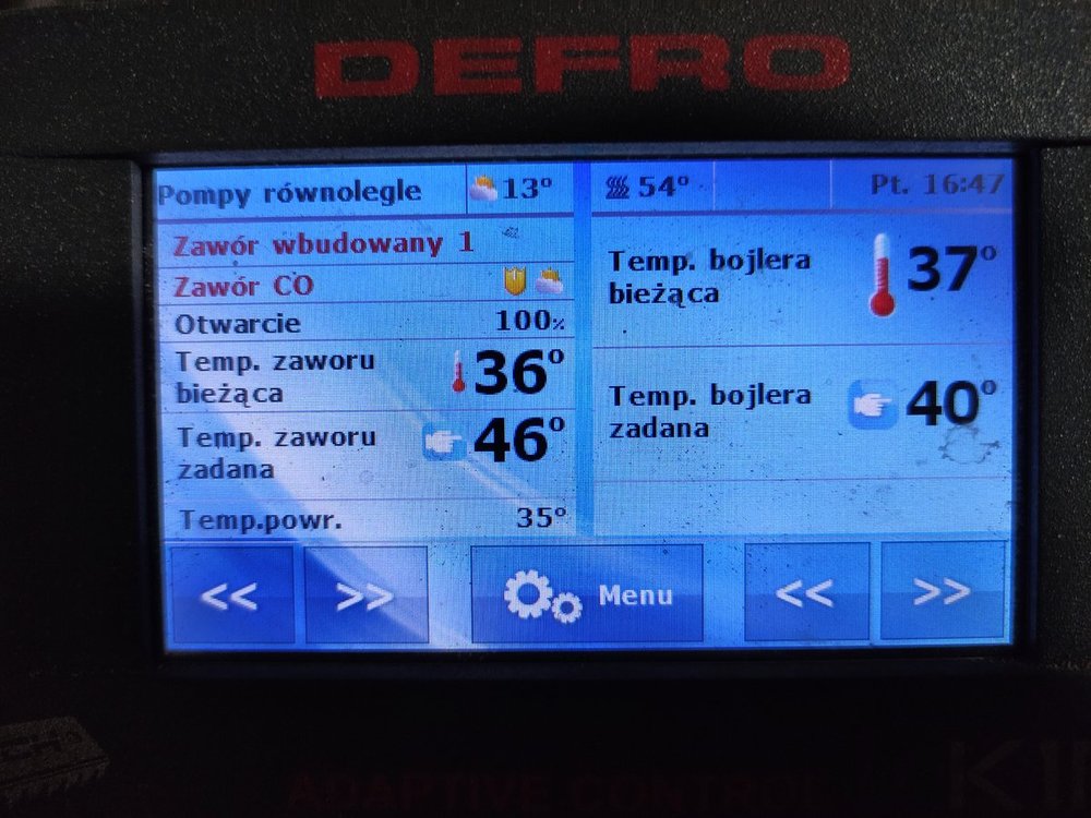

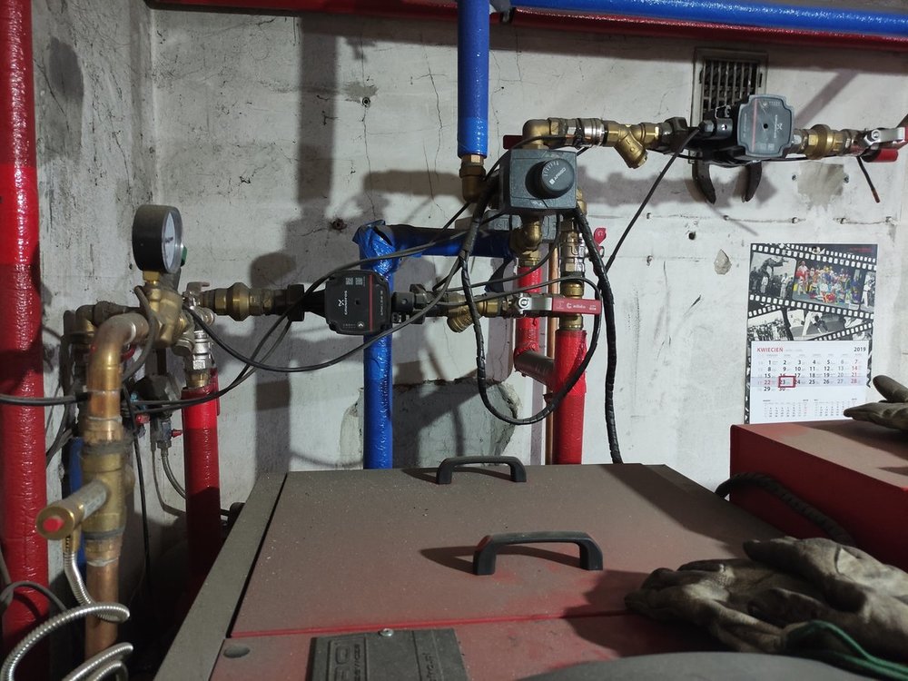

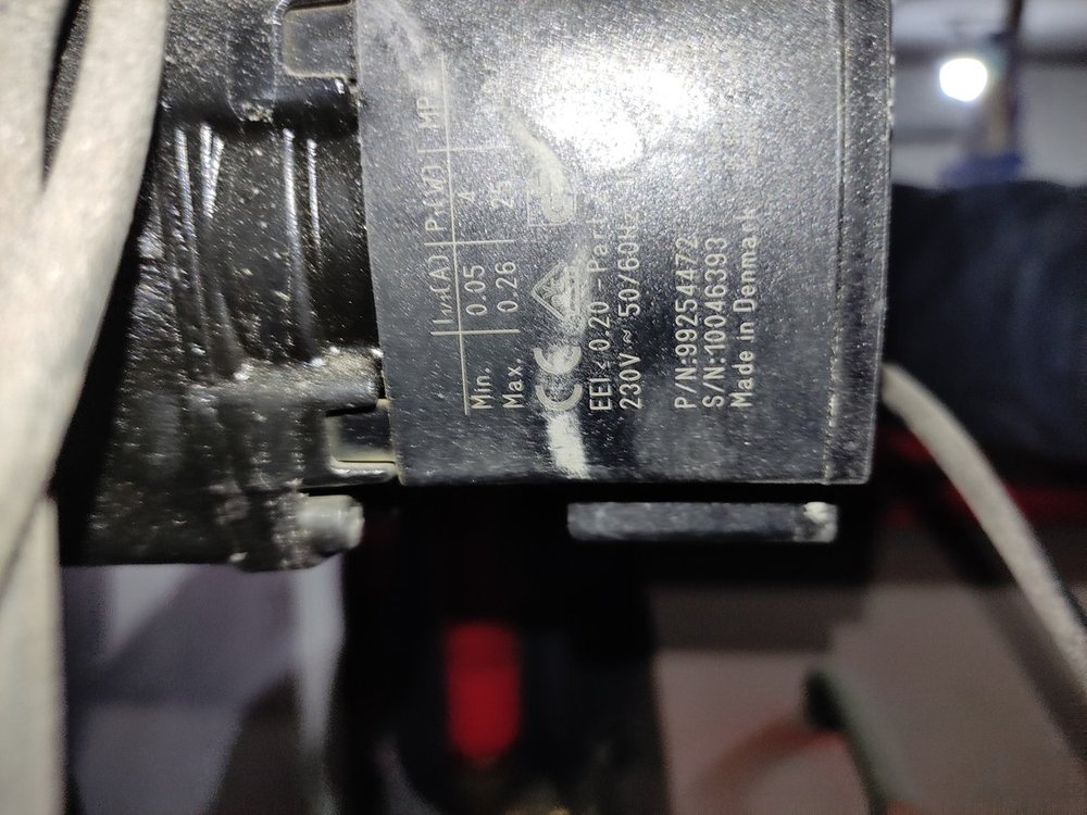

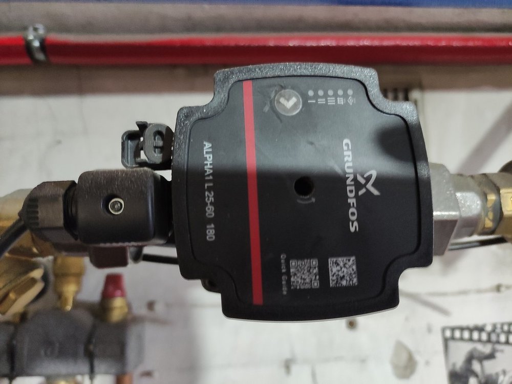

mam ogromny problem. Zbyt pochopnie przywróciłem ustawienia fabryczne w piecu (problemy z osiąganiem temperatury) i teraz nie mogę z powrotem przywrócić ogrzewania na dom. Przy próbie dodania nowego zaworu prosi mnie o jakiś 5 cyfrowy kod modułu, którego nie mogę nigdzie znaleźć.
Piec Defro Sigma 5 16kw na sterowniku K1pv4. Piec chodził na trybie pompy równoległe. Ogrzewanie wody i ogrzewanie domu +podłogówka. Załączam zdjęcia poglądowe.
Będę zobowiązany za wszelką pomoc!

PS czy w moim przypadku ustawiac dodatkowe pompy?
Aktualnie ustawienie -tylko zawor wbudowany,
pompa dodatkowa 1 rodzaj CO (prog zalaczania 50 stopni),
pompa dodatkowa 2 rodzaj pompa cyrkulacyjna
Czy takie ustawienie jest w moim przypadku OK?

wywaliło mi błąd temperatury czujnika na pompce więc zmieniłem ustawienia pomp:
pompkę po lewej stronie (zakładam, że jest podłączona jako pompa dodatkowa 1) idzie do bojlera więc ustawiłem ją jako cyrkulacyjną
pompkę po prawej stronie (zakładam, że jest podłączona jako pompa dodatkowa 2) która idzie na grzejniki i podłogówkę ustawiłem jako CO
będę wdzięczny za pomoc

Bo twoja pompa za zaworem to pompa CO i należy ją podłączyć do styków  w sterowniku zasilanie pompa CO
A druga to pompa CWU która niema dodatkowych ustawień, i należy ją podłączyć do styków zasilanie pompa CWU a nie dodatkowa a już napewno nie ustawiać jej jako cyrkulacyjną.
Zabrałeś się za to od du.... strony :)
Edytowane przez Darekgra
Madrego to dobrze posluchac... Ustawilem dodatkowa pompe 1 jako CO a dodatkowa pompe 2 wylaczylem. Dzieki!
Sprawdź najpierw pod które złącza są one podłączone w sterowniku a potem tak je ustaw w sterowniku.
Prawidłowo powinno być tak
Pompa za zaworem 4d to pompa CO
A ta do zasobnika cwu to pompa CWU.
Najlepiej kocioł na chwilkę wygasić i sprawdzić na pracy ręcznej które urządzenia i gdzie są podłączone. Zapisać na kartce i tak ustawić w sterowniku.
Wybrać zawór wbodowany i uaktywnić. Wpisać czas otwarcia.
Czy  jest czujnik pogodowy i też uaktywnić (jak jest)
I tak dalej... :)
Wielkie dzieki panowie. Wszystko tam bylo podlaczone jak nalezy wiec wystarczylo ustawienie dodatkowej pompy 1 na CO. Pozdrawiam
