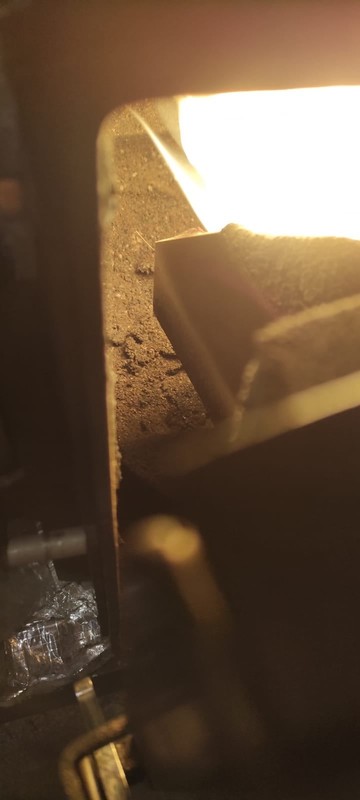

Witam mam piec eg-pellet mini ze sterowniekiem estyma oraz sterownik pokojowy CTP-2
Problem polega na tym ze robia sie spieki bylo juz z 5 serwisantow i dzwonilo do mnie z 3 serwisantow kazdy serwis ustawial i nadal to samo pellet był zmieniany czy ktos jest mi wstanie pomoc ktos kto sie zna na tych sterownikach ?
Ustawienia nie mają tu nic do rzeczy to wyłącznie wina jakości peletu i tego co w sobie zawiera . w ustawieniach można grzebać jak palnik niedopala , lub przesypuje , wydmuchuje paliwo a tu nic takiego nie ma miejsca to są jedynie śmieci z peletu i tyle . Proponuje zrobić mokry test peletu ( rozpuścić w szklance łyżkę albo dwie peletu jak się ładnie rozpuści /spęcznieje i nie lepi sie w palcach to będzie jedynie zanieczyszczony a jak nie będzie się chciał rozpuścić i bardzo długo namakał a przy okazji się kleił do palców to znaczy że jest dodatek jakiegoś lepiszcza które się nie pali ). jak nie wiesz o co chodzi to może Kamil trochę wyjaśni

W każdym pellecie jest lepiszcze, również certyfikat zakłada % lepiszcza pochodzącego naturalnego. Gorzej jak ktoś przegnie z %, wtedy powstają spieki. Kolega pisał że zmieniał pellet kilkukrotnie.
Przede wszystkim jak chcesz zacząć ustawiać to zaczynasz od ustawień fabrycznych. Zadana kotła 65* i pierwsze co robisz to zjeżdżasz delikatnie z dmuchawą i obserwujesz co się dzieje.
